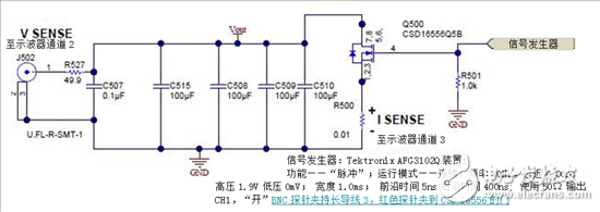

图1是电源输出测试设置的示例,图中监测了输出对大阶跃负载的响应,而且示波器还监测着低电阻上的动态负载电流。我使用信号发生器获得具有所需上升、下降时间和感应电压的阶跃负载,用50Ω电缆连接到J502。50Ω R527可抑制电缆上的任何反射。我使用tip-and-barrel方法用10x示波器探头检测R500上的电流。
图1:测试设置

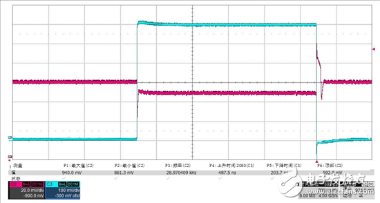

图2显示了在应用和去除59A脉冲负载时,同一台示波器上的检测电压和检测动态负载电流。
应用要求是,在负载阶跃和负载突降情况下,VOUT(图1中示波器/ J502上的红色曲线)保持在855-945mV范围内。动态电流在接地的10mΩ电阻(图1中的R500)上测量,是图2中的绿色曲线。
图 2:连接到示波器时,具有动态电流检测的2A至61A的阶跃负载和负载突降响应
观察图2中显示Vout的两条红色曲线通道,在施加负载阶跃时电压输出下降到861mV,然后在较高负载下稳定在889mV。移除(突降)相同增加的负载时,在稳定在900mV之前,电压输出达到峰值940mV。因此,电压输出保持在855-945mV限制内,测试“通过”。观察显示10mΩ电流检测电阻上电压的三条绿色曲线通道,动态负载从0A增加到593mV/10mΩ(或59A),然后回到0A。
