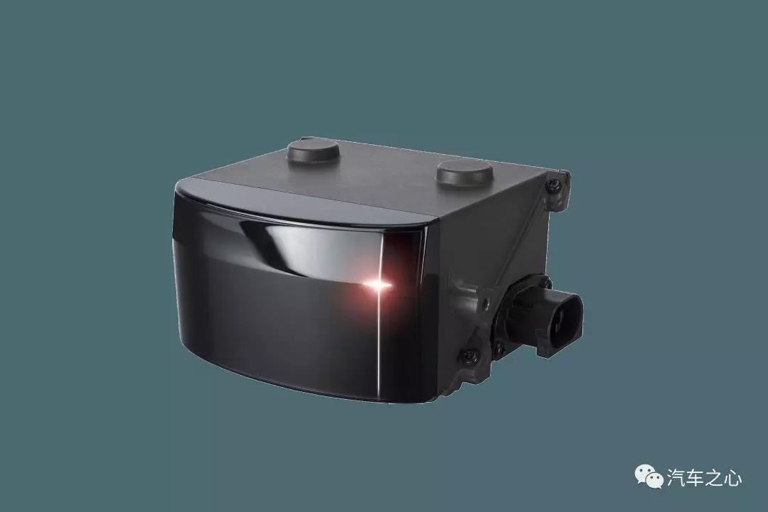

与此同时,在机械式非旋转激光雷达领域,国际零部件供应商法雷奥在 2017 年推出全球第一款车规级激光雷达 SCALA。
SCALA 随着当年全新的奥迪 A8 量产,A8 因此成为全球第一款号称搭载 L3 级自动驾驶系统的汽车。
Valeo SCALAValeo SCALA
法雷奥 SCALA 的研发开始于 2010 年。
初期,法雷奥通过与德国传感器技术公司 Ibeo 合作开发 SCALA 的原型,并于 2013 年开始生产样机。
在 2017 年 11 月全新奥迪 A8 上市之前,法雷奥生产了超过 5000 颗 SCALA 用于测试验证工作。
机械非旋转式的 SCALA 与 Velodyne 为代表的机械旋转式激光雷达,最大的差别在于:SCALA 是从设计的第一天起就为车载的自动驾驶应用准备的。
因此其设计阶段就考虑了可制造性、车规等需要,其元器件选型也考虑到了批量生产和满足车载环境的要求。
随着 A8 等车型出货,法雷奥在 2019 年 9 月公布已经交付了超过 10 万台 SCALA。
这些激光雷达主要被用在包括奥迪 A8、A7、A6、Q7、Q8 等车型的辅助驾驶系统上。
2019 年 7 月,法雷奥高管 Marc Vrecko 进一步对外公布,SCALA 获得了全球 4 大车企集团价值 5.64 亿美元的订单,这些订单的生命周期将可能延续到 2024 - 2025 年,其最终产生的收入可能达到 10 - 15 亿美元。

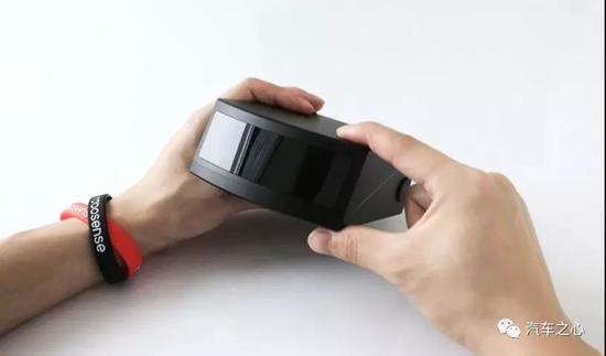

速腾 RS-LiDAR-M1
速腾 RS-LiDAR-M1
2018 年 1 月,速腾聚创发布 MEMS 固态激光雷达的原型机预览版 M1 Pre,随后又于 2019 年 CES 发布了基于 M1 Pre 迭代的开发者版本 RS-LiDAR-M1,并在今年 CES 前开始发售 RS-LiDAR-M1 Simple 和 RS-LiDAR-M1 Smart。
2020 年 CES 上,大疆孵化的 Livox 发布了基于非重复式扫描技术的激光雷达 Horizon 和 Tele-15。
此外,还有德国的 Ibeo、以色列的 Innoviz、硅谷的 Quanergy 发布了多种不同技术路线的固态激光雷达,博世在开发用于 L3 - L5 自动驾驶的激光雷达,法雷奥也在开发 SCALA 的下一代产品。
以速腾聚创的 RS-LiDAR-M1 为例,其视场角为 120°× 25°,150 米范围内能够检测反射率 10% 的物体,其基于 MEMS 微振镜的扫描系统能够实现 25°垂直视场角内 125 线的扫描效果。
