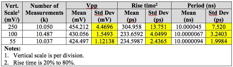

为了说明这个问题,我采用了标准的2.5V LVDS100 MHz输出时钟,并使用高质量的1 GHz DSO或数字存储示波器进行测量,该示波器支持测量统计(更高带宽的示波器1GHz就足够了。)我将每次测量约10K次,仅改变垂直刻度,并将下面的关键结果制成表格。请注意,我以降低的垂直刻度记录下面的测量值。垂直刻度越小,显示的波形越大。
示波器测量时不符合的测量范围造成失准的因素有哪些?
最值得注意的观察是所有测量的标准差随垂直标度而降低。垂直刻度越小,显示的波形越大,测量越准确。

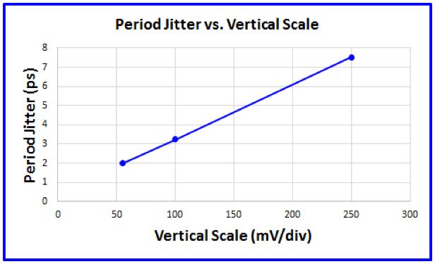

我对周期抖动特别感兴趣,周期抖动是周期测量的标准差。如果我们从表格值绘制周期抖动与垂直标度,我们得到以下线性图。
测量的周期抖动与采样的比例似乎是线性的。此外,在较小的值处没有偏转,这表明我们没有接近测量“floor”。

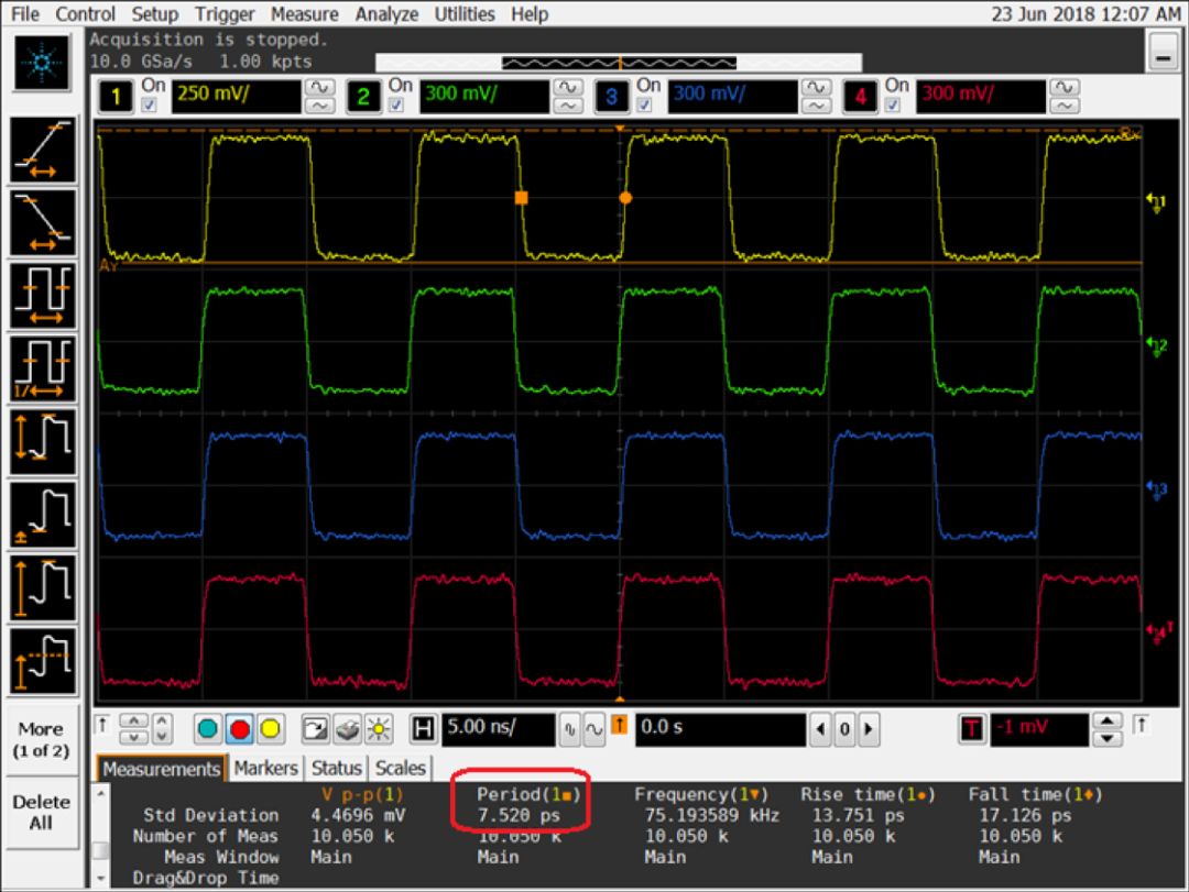

250mV/div选项
这是三个实例中最小的显示波形选项。在尝试同时测量多个波形时,例如在比较相对时钟偏差时,您会遇到这种类型的缩放。周期测量的标准差,即周期抖动,为7.5ps。

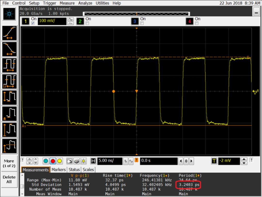

100mV/div选项
这是最常见的选择,因为它是测量单个波形时特定示波器的默认或自动比例选择。周期抖动下降了一半以上至3.2ps。非常适合浏览,但事实证明,仍然不是最佳选择。

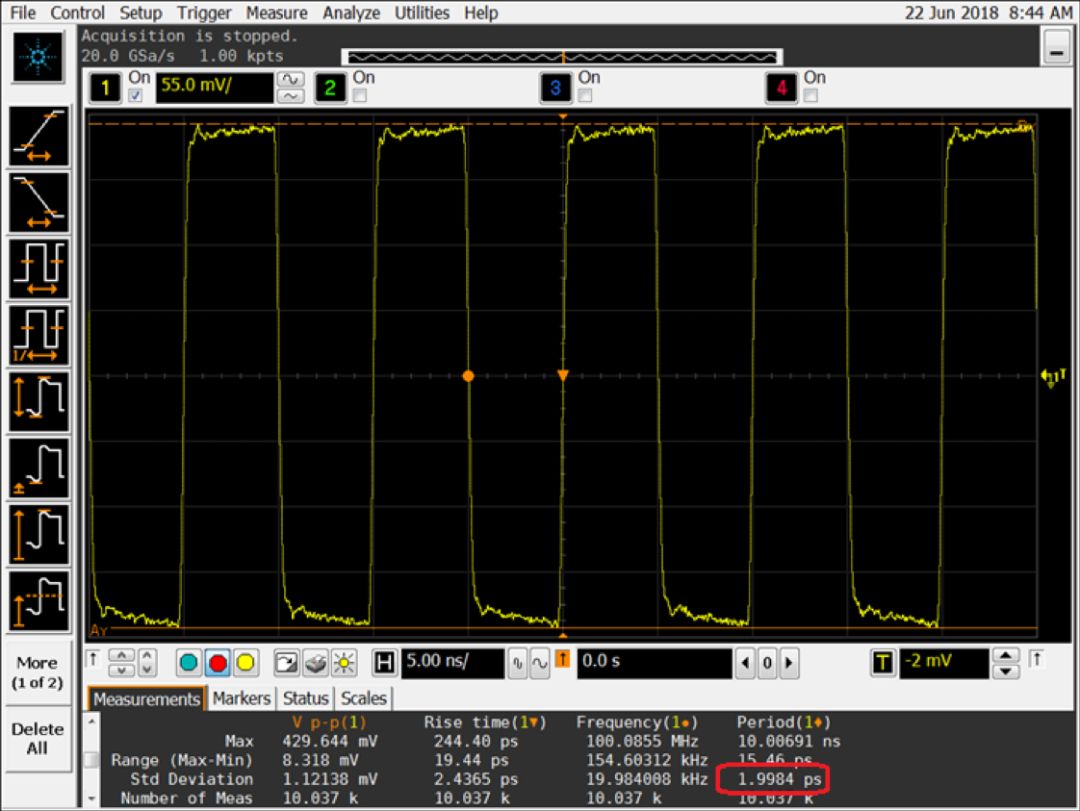

55mV/div选项
最终选择最大化了示波器上显示的波形,而没有削波。周期抖动降至约2 ps。

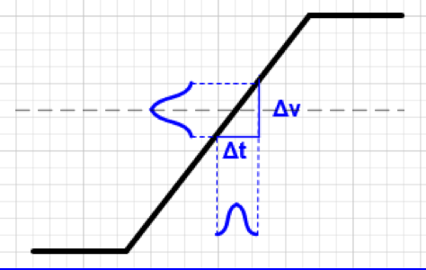

我故意不在这些测量中进行任何采样或时间尺度变化,以便将该方面作为变量消除。唯一的变化是垂直缩放会影响电压噪声。电压噪声通过转换速率转换为定时噪声,即增量电压与增量时间之比,如下面的图所示。蓝色高斯曲线旨在表示关于决策阈值的正常噪声分布。
DSO是一个数字示波器,在信号链的前端有一个采样ADC。因此,电压噪声将归因于DUT和DSO的ADC量化噪声。该特定示波器的ADC标称值为8位。(实际的ENOB或有效位数可能较低,但原理相同。)
8位ADC具有256个唯一代码或量化级别。因此,我们可以如下比较标称量化级别。随着我们减少垂直缩放,量化噪声显着减少。
ADC的8位用于示波器的整个垂直显示,因此任何更少的位都会使用更少的位并导致更多的量化噪声。这反过来产生更多的时间不确定性。正是出于这个原因,示波器制造商经常建议用户最大化屏幕上的波形,以进行最准确的测量。这样做是最保守的方法。
