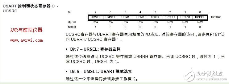

  我们再来看上面的这句话:UCSRC = (1《《URSEL)|(1《《UCSZ1)|(1《《UCSZ0);
  UCSRC是一个和串口通讯有关的一个八位寄存器,他的每一位都有特殊的定义,我们通过查数据手册可以看到,如下的内容。
  avr移位算法详解
  我们在程序中包含的头文件iom16v.h类似的文件会有#define URSEL 7 这样的定义,1《《URSEL即是wei7,1《《UCSZ1选择位2,1《《UCSZ0选择位1,整句话UCSRC = (1《《URSEL)|(1《《UCSZ1)|(1《《UCSZ0);的效果就是让UCSRC的位七,位二,位一为高,其他都为低,然后在数据手册里面你可以看到各个位的作用。UCSRC = (1《《7)|(1《《2)|(1《《1) 即UCSRC = 1000 0110
