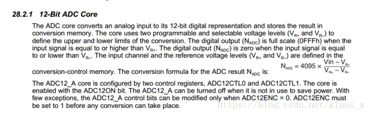

值得注意的是,参考手册里面解释如下
单片机的采样电压是不允许超过参考电压:
image.png?imageView2/2/w/550
从参考公式来看,必须小于参考电压,如果超过参考电压,输出只能到最大参考电压,并且还会可能烧坏单片机。
