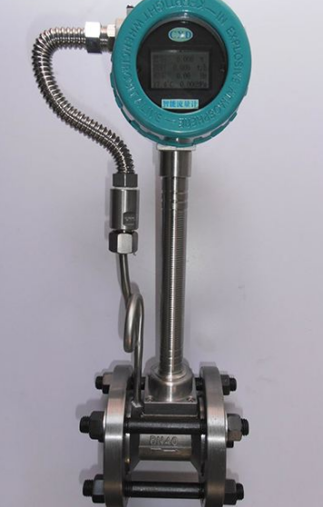

涡街流量计安装环境
在涡街流量计安装过程中,要尽量避开会产生磁场的强电设备与高频设备,因为这些都是会影响到涡街流量计的测量精度。要避开高温热源及辐射源,或者是为了涡街流量计而配备隔热与通风,因为涡街流量计长时间工作在高温高辐射环境下,会直接影响到流量计的使用寿命。要远离高湿或是腐蚀环境,为流量计配备通风,高湿环境中的水分与腐蚀气体都会对涡街流量计的使用寿命产生重要影响。
涡街流量计的安装环境和安装条件
涡街流量计如果能安装在室内就装在室内,如果必须要放置在室外的话,一定注意做好流量计的防淋防晒。电气接口处也需要做好防水,避免流量计内部进水,是会对涡街流量计电路造成损坏。不要将流量计安装在振动比较强的管道上,或是增设管道坚固装置并且要配备防振垫(上下游2D处),是用来增加抗振的效果。
涡街流量计安装条件
涡街流量计它对于安装点上下游直管段是有一定要求,因为介质在管道内的流畅度是会直接影响到仪表的测量精度,它在安装的时候就保持传感器水平或是垂直,而且管道的公称通径要与涡街流量计相对应。不要在上游管道中设置流量调节阀,这样是会对介质在管道内的流畅度产生影响。在某些特殊的安装环境下,上游的直管段可能是满足不了安装要求,这时候就要考虑在上游管道安装流体整流器。
