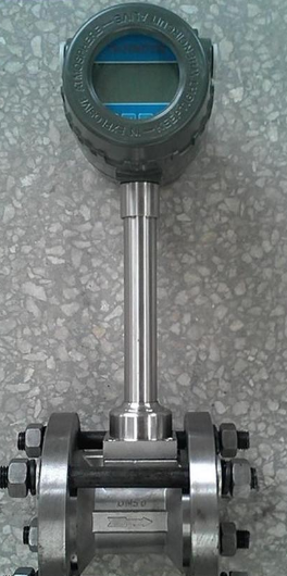

处于长期稳定运行状态下的涡街流量计,在工作期间也可能出现故障,这类故障出现的原因有以下几方面:
涡街流量计出现故障的原因有哪些
一、检侧元件和电子元件的失效
经过长时期运行,有些电子元器件可能到达寿命期而失效,导致仪表出现故障。
二、介质中杂质的损害
经长期工作,流体内的脏物在测量管内壁、发生体表面和仪表转换器内壁、发生体表面和检测元件表面的附着、沉积,改变了测量管和发生体的几何尺寸参数,仪表的测量误差增大,降低了检测元件的灵敏度,信号幅值减小,进而引起检测元件的失效。
三、雷击损害
现场仪表在雷雨季节受到雷击而损坏是常见的故障。雷击在传输线路中会感应产生瞬时高压尖脉冲和强大的浪涌电流,击穿或烧毁转换器内的电子元器件,这种雷击主要是通过电源线和信号线引入。
四、环境方面原因
环境中的腐蚀性气体、潮气的长期侵蚀会引起检测元件的绝缘电阻下降,以及部分电子元件、接线端子、接地端子的腐蚀,使接插件接触电阻增大,传输信号被衰减。
不管什么形式的故障,首先找出故障起因,再对症下药,必定能事半功倍,其次在日常的使用中注意保养与维护,就能大大提率。
