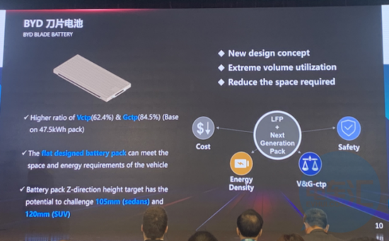

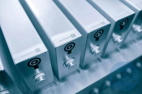

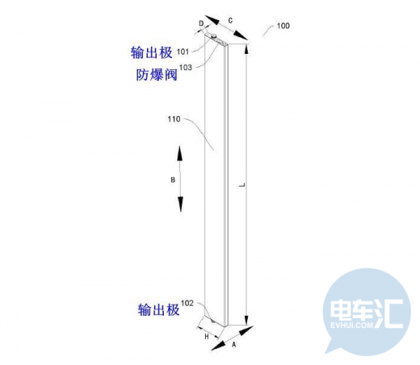

比亚迪的刀片电池即长电芯方案(主要指方形铝壳),将电芯进行扁平化设计。根据比亚迪专利显示,刀片电池长度最长可以达到2500mm,是传统普通磷酸铁锂电池的10倍以上,可以极大提升电芯的成组效率。并且它不是某一个特定尺寸的电芯,而是基于不同需求可形成不同尺寸的一系列电芯,具体形状如下:
比亚迪刀片电池技术路线窥探
可以清楚地看到,正负极在两端,且两端(或一端)都有防爆阀。和市场上已有的方形铝壳电芯方案相比,刀片电池散热效果量更好。

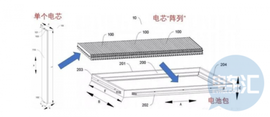

不仅如此,比亚迪的刀片电池也是一种无模组方案,类似宁德时代的CTP,下图是一种该方案的组成图。

根据国家知识产权局查询到比亚迪“刀片电池”专利,仅通过“刀片”电池专利技术,可以使得普通电池包体积比能量密度(电池的能量与其体积之比)从251Wh/L提升至332Wh/L,同时由于单体电池本身可承担机械加强作用,使得电池包的制造工艺简单,制造成本降低;本专利可直接将多个单体电池并列布置在电池包中,既节省物料成本,又降低了了人工费用,预计综合成本会降低30%。

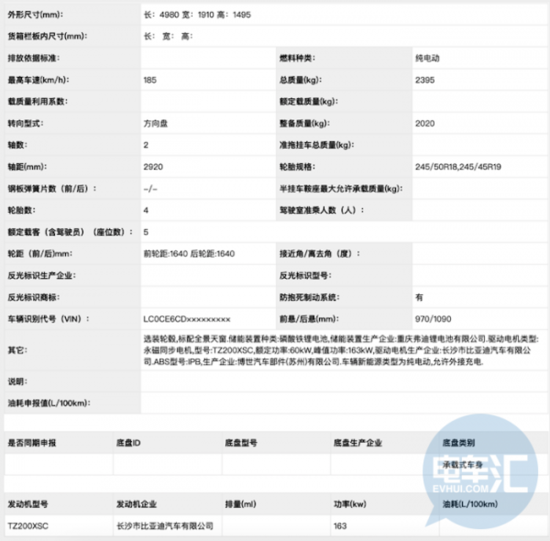

此外,比亚迪股份有限公司董事长王传福也在演讲中披露了更多信息,“从安全角度来看,铁电池也是乘用车领域较好的电池。比亚迪的刀片电池将于今年3月在重庆工厂首次量产,而首款搭载该款电池的车型——比亚迪汉的续航将达到600 km。除了高安全性,刀片电池还有长寿命等特点,整车寿命可达百万公里以上。”
