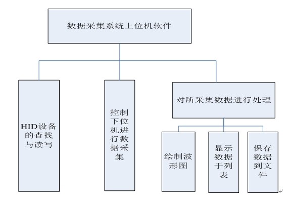

总的功能模块主要包括三个模块,即HID设备读写模块,数据采集模块,数据处理模块。

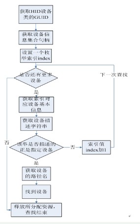

(3)HID设备的查找
在Windows操作系统中内置很多与HID有关的API函数,调用这些函数,就可以开始对指定的HID设备进行查找,查找HID设备的最终目的是获得该设备的路径名,设备的存取容量等信息,为以后对该设备进行读写做好准备。

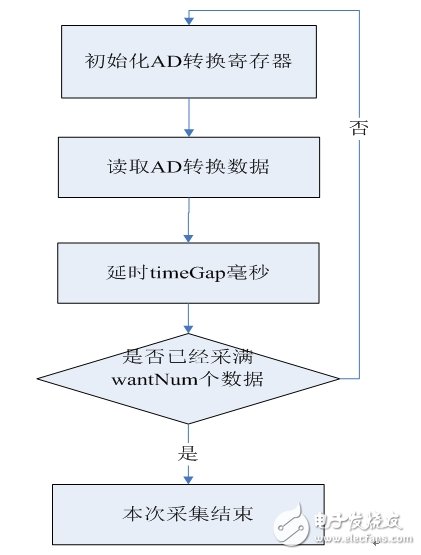

下位机获取了关于采集的有关参数后,即可开始采集,每隔一定时间采集一个数据,当采集数据数目达到限制值个数后,本次采集完成,此时下位机才开始将采集数据发送给上位机。

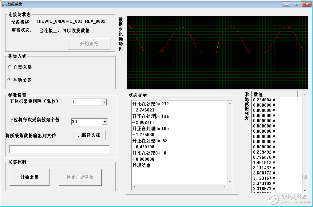

界面显示
采集单极性正弦波工作界面
