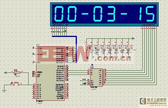

2020年01月15日 | 如何利用PIC单片机实现计时秒表功能
2020-01-15 来源:elecfans
//该源程序已在实验板上调试通过,读者可直接引用,并可利用软件编程的灵活性,加以拓展,实现更为复杂的功能。
//此程序实现计时秒表功能,时钟显示范围00.00~99.99秒,分辨度:0.01秒
//定义0.01 秒、0.1 秒、1秒、10秒计时器
如何利用PIC单片机实现计时秒表功能

//TMR0初始化子程序
voidtmint()
T0CS=0;//TMR0工作于定时器方式
PSA=1;//TMR0不用分频
T0IF=0;//清除TMR0的中断标志
T0IE=1;//TMR0中断允许
//spi显示初始化子程序
voidSPIINIT()
PIR1=0;
SSPCON=0x30;
SSPSTAT=0xC0;
//设置SPI的控制方式,允许SSP方式,并且时钟下降沿发送。与“74HC595,当其
//SCLK从低到高跳变时,串行输入寄存器”的特点相对应
TRISC=0xD7;//SDO引脚为输出,SCK引脚为输出
TRISA5=0;//RA5引脚置为输出,输出显示锁存信号

//中断服务程序
voidinterruptclkint(void)
TMR0=0X13;//对TMR0写入一个调整值。因为写入TMR0后接着的
//两个周期不能增量,中断需要3个周期的响应时间,
//以及C语言自动进行现场保护要消耗周期
T0IF=0;//清除中断标志
CLRWDT();
sreg=sreg+1;//中断计数器加1
if(sreg==40)//中断次数为40后,才对S0,S1,S2,S3 操作
sreg=0;
s0=s0+1;
if(s0==10){
s0=0;
s1=s1+1;
if(s1==10){
s1=0;
s2=s2+1;
if(s2==10){
s2=0;
s3=s3+1;
if(s3==10)s3=0;
s[0]=s0;
s[1]=s1;
s[2]=s2;
s[3]=s3;
//主程序
main()
OPTION=0XFF;
tmint();//TMR0初始化
SPIINIT();//spi显示初始化
iniTIal();//系统其它部分初始化
di();//总中断禁止
while(1){
inizhi();//系统赋值初始化
KEYSCAN();//键扫描,直到开始键按下
keyrelax();//等键松开
ei();//总中断允许
TMR0=0X08;
KEYSCAN();//键扫描直到停止键按下,在键扫描时有显示
keyrelax();//等键松开
di();//总中断禁止
KEYSCAN();//键扫描到清0键按下,在键扫描时有显示
keyrelax();//等键松开
