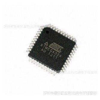

2020年01月16日 | 如何使用AVR单片机写入TEA5767数据
2020-01-16 来源:elecfans
#include
#include
#define uchar unsigned char
#define uint unsigned int
#define ulong unsigned long
void delay()
uint i=0;
for (i=0;i《2000;i++)
unsigned char radio_write_data[5]={0x69,0x28,0xa0,0x13,0x00}; //要写入TEA5767的数据
void inputbyte(uchar CD) //写入一字节数据
uchar i,mid=0;
for (i=0;i《8;i++)
mid=CD&0x80;
if (mid==0)
PORTC&=~BIT(PA0);
else
PORTC|=BIT(PA0);
PORTC|=BIT(PA1);
delay();
PORTC&=~BIT(PA1);
delay();
CD=CD《《1;
long radio=87000000;
int N=0;
void GetKey(void)
if(!(PINA&0x20)){
radio+=100000;
if (radio》108000000)
radio=87000000;
N=(long)((radio-225000)*4)/32768;
PORTC|=BIT(PA2);
inputbyte(N》》8);
inputbyte(N);
inputbyte(0xa0);
inputbyte(0x13);
inputbyte(0x00);
PORTC&=~BIT(PA2);
delay();
else if(!(PINA&0x10)){
radio-=100000;
if (radio《87000000)
radio=108000000;
PORTC|=BIT(PA2);
inputbyte(N》》8);
inputbyte(N);
inputbyte(0xa0);
inputbyte(0x13);
inputbyte(0x00);
PORTC&=~BIT(PA2);
delay();
void main()
uchar i=0;
DDRC=0xff;
DDRA=0x00;
PORTA=0xff;
delay();
//PORTC|=BIT(PA3);
PORTC|=BIT(PA4);
while(1)
GetKey();
