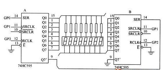

2020年01月16日 | 基于PIC12C508 DTMF拔号程序编写分享
2020-01-16 来源:elecfans
pIC12C508 DTMF拔号程序
;|Name:MAIN.ASM|
;|Description:DTMF-》RS232converter(forusewithPCNummerViser)|
;|DetectsDTMFandringing,andtransmitstoastd.|
;|RS232port,at2400baud.|
