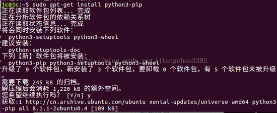

解决办法(安装 serial module,这里区分python2和 python3):
sudo apt install python-pip //python2
sudo apt install python3-pip    //python3
安装python3的 pip3的时候,如果时国内的软件源可能安装不上,(当时用中国科学技术大学的软件源,python3-pip下载有问题),换成ubuntu官网成功下载。

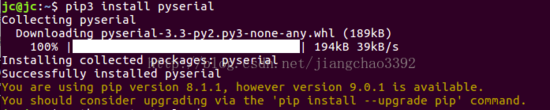

安装pyserial:
pip install pyserial    //python2
pip3 install pyserial   //python3
