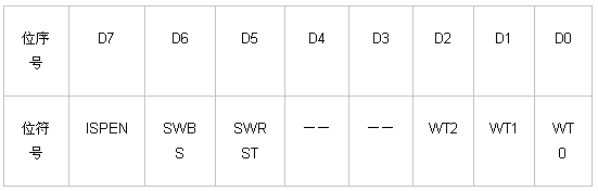

用户应用程序在运行过程中,有时会有特殊需求,需要实现单片机系统复位(热启动之一),传统的8051单片机由于硬件上未支持此功能,用户必须用软件模拟实现,实现起来较麻烦。STC单片机增加了相应的硬件功能,内部的ISP/IAP控制寄存器ISP_CONTR便可以实现此功能。用户只需简单的控制ISP_CONTR特殊功能寄存器的其中两位SWBS和SWRST就可以实现系统复位。
ISP/IAP控制寄存器(ISP_CONTR)
STC单片机ISP/IAP控制寄存器在特殊功能寄存器中的字节地址为E7H,不能位寻址,该寄存器用来管理和ISP/IAP相关的功能设定及是否软件复位等。单片机复位时该寄存器全部被清0。其各位的定义如表4.3.1所示。
表1 ISP/IAP控制寄存器(ISP_CONTR)
image.png?imageView2/2/w/550
ISPEN:ISP/IAP 功能允许位。0:禁止ISP/IAP编程改变Flash。1:允许编程改变Flash。
SWBS:软件选择从用户应用程序区启动(0),还是从ISP程序区启动(1)。要与SWRST直接配合才可以实现。
SWRST:0:不操作;1:产生软件系统复位,硬件自动清零。
WT2、WT1、WT0:ISP/IAP编程时设定CPU等待的最长时间。ISP/IAP编程时可对Flash进行读操作、写操作、擦除操作,当进行这些操作时,时钟将被CPU锁定只进行这些操作,而不同的操作将会耗费CPU不同的时间,这里我们通过人为设定可以给CPU一个最长的等待时间,若在此时间段内相应的操作未完成,数据将丢失或错误。以下给出芯片厂商推荐的等待时间关系表,如表3.4.2所示:

   SWBS与SWRST组合情况如下:
   从用户应用程序区(AP区)软件复位并切换到用户应用程序区(AP区)开始执行程序:
   ISP_CONTR=00100000B,SWBS=0(选择AP区),SWRST=1(软复位)。
   从系统ISP监控程序区软件复位并切换到用户应用程序区(AP区)开始执行程序:
    从用户应用程序区(AP区)软件复位并切换到系统ISP监控程序区开始执行程序:
   ISP_CONTR=01100000B,SWBS=1(选择ISP区),SWRST=1(软复位)。
    从系统ISP监控程序区软件复位并切换到系统ISP监控程序区开始执行程序:
    本复位是整个系统复位,所有的特殊功能寄存器都会复位到初始值,I/O口也会被初始化。
