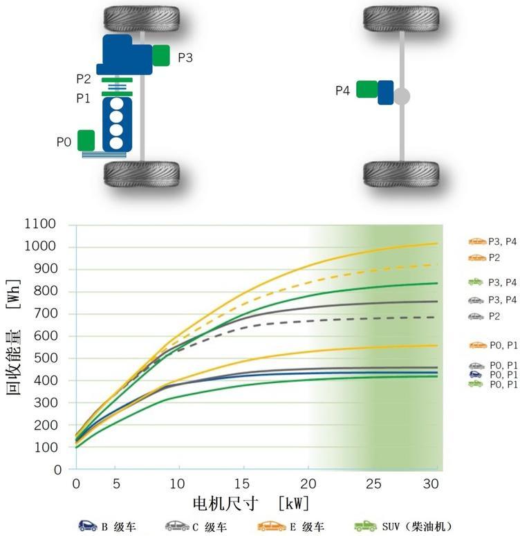

图1中示出的P2、P3和P4布置型式能够实现上述的电动出行方式,而且能获得与结构相同的高电压全混合动力系统相似的降低CO2排放的效果。
图1 P0~P4型48 V动力总成系统架构以及在WLTC试验循环中按电机尺寸回收能量曲线
混合动力降低CO2排放的技术提升潜力主要依赖于能量回收系统,因此本文的研究重点主要在改善回收能量的效率上。此处所考虑的边界条件是由车辆大小、质量、行驶阻力和行驶循环法规所决定的。系统分析(基于模拟工具AVL Cruise)表明,用于前桥横置驱动结构的P2混合动力方案能提供最高的能量回收潜力。
约20 kW的峰值功率是发电机处于运行时能量利用与系统功率之间的良好折中。鉴于结构空间需求、系统成本和模块化/可缩放性,侧置(偏置)系统提供了良好的潜力。由于偏置结构附加的传动比,能使用集成了变频器且转速高达18 000 r/min的高转速电机。电机的这种方案能被设计成一个模块,因为其同样能作为电驱动桥或作为小型电动车(例如A0级三轮摩托车)的主驱动装置。

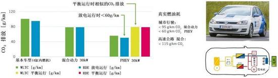

从逻辑角度出发,需增加电动车所占的市场份额,借助于以VW Golf Ⅶ轿车为基础的演示车辆进行系统模拟就能体验到该目标效果。为此,将AVL公司开发的效率优化的内燃机与20 kW电动后桥以及AVL公司开发的容量为5.3 kW·h的48 V蓄电池相组合,并在真实交通中进行试验。这种优化的动力总成系统能在最高车速为50 km/h情况下以电动状态行驶20 km以上的里程(图2)。
图2 AVL演示车辆的CO2排放和架构(PHEV=插电式混合动力)

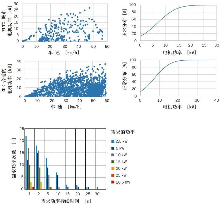

对于C级车和质量为1 500 kg的车辆而言,其最大车轮功率需求约为25~30 kW,而车辆用于驱动的平均持续功率约为5 kW,用于诸如采暖/冷却装置、娱乐信息设备、汽车前大灯、刮雨器装置等辅助设施平均需要增加1~3 kW功率,因此蓄电池的总持续功率需达6~8 kW左右。图3 上图示出了用于WLTC试验循环城市部分和用于真实城市行驶的功率需求比较。
图3 WLTC城市部分和真实城市行驶以及WLTC需求的功率的比较
在考虑到从车轮直至蓄电池的传递路径时,所需的电系统功率约为30~35 kW。若维持正常运行的最低电压为34 V,在30 kW时的峰值电流则为880 A。
影响电系统成本的主要因素是电流而并非是电压,以此牵涉到选择该类48 V系统的正确与否,正如ISO 6469-3标准(道路输电安全性标准)所规定的一样,将更高的75 V高电压作为系统电压,也只能使电流减小约20%。
图3下图通过系统的综合分析表明,高功率仅需要较短时间(绝大多数为1~5 s),因此对这些功率峰值的需求相对较少。如果需持续提供8 kW的最大功率,采用直径大大幅减小的导线即可满足其要求。

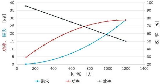

在该类系统架构中使用的48 V蓄电池具有400 W·h的能量。由此导致的限制是较高的能量损失和效率的降低(图4)。正如在系统架构中所表现的一样,该类蓄电池和能量传递途径在满足上述1和3两种要求的情况下会显示出相应弊端。
图4 12s2p和400 W·h-48 V蓄电池的功率输出和内部损失
