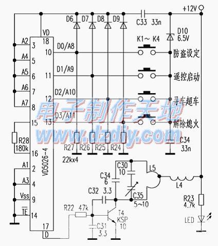

AG9900型智能遥控机车防盗系统电路如图1、图2所示。单片机PIC16C54为主控器,VD5026、VD5027是编解码电路。该报警器具有声光三级连锁防盗、闪光滚动报警、防抢劫、免匙驾驶、超车寻车、解除熄火和灵敏度调节等功能,其全遥控操作非常适合在机动车辆上安装使用。
一、发射电路
图1中的VD5026、T4等组成遥控发射单元。12V电源一路直接供给高频发射电路,另一路在按下发射键K1~K4时,经D10、R24~R27分压得到约5V电压,通过D6~D9供给VD5026。按下发射键K1~K2之一时,脚会输出编码脉冲串,经T4高频调制后发射出去(T4组成的高频振荡器频率约在180MHz左右)。VD5026的A0~A7为加密地址编码输入端,每一位有“1”、“0”、开路三种状态。A8~A11(D0~D3)有双重输入功能,既可与A0~A7一起作为地址编码输入端,也可作为控制数据编码输入端,分别接“0”或“1”(图1中未标出)。脚TE为编码脉冲发送启动端,低电平有效。VD5026的发送端脚的编码脉冲为低电平时,输出加密地址及数据编码的串行脉冲。、脚跨接振荡电阻R28,其频率f0=1.6×106/RHz,约为900Hz。

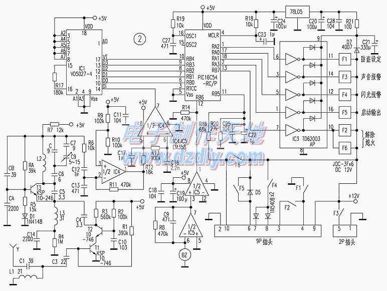

二、接收、解码、指令处理及接口电路
图2是接收、解码和输出电路。当天线Y接收到高频信号时,经C1、L1、C3高通滤波输入到T1、T2组成的共射—共基级联高放,再由C4输入到T3的发射极。T3及外接的LC网络组成超再生检波电路,检出900Hz的编码脉冲串,经IC4两级放大后送入***VD5027脚(编码脉冲输入端)。使用时,要求VD5027的加密地址编码与VD5026的编码一致。其~脚(D0~D3)为控制数据输出端,每位仅有“1”或“0”两种状态。脚为解码输出端。当解码有效时,VT由低电平变为高电平。此脚与~脚一起为单片机提供状态判断依据。
单片机接收到解码信号,使系统处于相应的工作状态。其、、、~脚分别控制防盗设定、遥控启动、解除熄火、声音报警、方向灯闪亮等。当单片机处于上述报警状态时,对应引脚电平由低变为高,再经IC3驱动相应继电器动作。本机检测元件由BZ压电蜂鸣器担当。有盗情时,BZ检测的信号经IC5两级放大送单片机,单片机据此作出相应的判断和输出。
本机的2P插头为报警器电子喇叭供电。
本机灵敏度是通过控制BZ振动信号输出到IC2脚的电平进行调节的(共有10挡,图中未绘出)。限于篇幅,本机其他功能此处不再详述。
