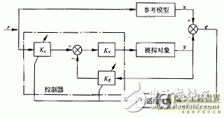

2.1系统原理框图
图1所示为模型参考自适应控制系统原理框图。从图中我们可以看出与典型的反馈控制系统的不同之处是在图1中增加了参考模型和自适应机构。在自适应控制系统中,当偏差信号e(t)=x(t)-y(t)进入自适应控制回路后,经运算产生准实时的调整作用,从而改变控制器的参数,使得x(t)-y(t)=e(t)趋向和直至等于零,此时自适应控制调整控制器参数过程完成。
以PIC单片机为核心微机控制系统的步进电机自适应控制技术研究
图1自适应控制系统原理框图

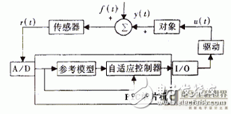

2.2 基于PIC单片机构成步进电机自适应控制
采用PIC单片机构成步进电机自适应控制系统如图2所示。
图2基于PIC单片机步进电机自适应控制系统组成框图
系统的参考模型、自适应控制器等算法及参数调整都由软件程序完成,模拟量r(t)等都需经过模数变换器A/D口送入单片微处理器中,而由微处理器产生的控制信号经I/O口经功率放大器去直接控制对象的驱动。在本文中所采用的PIC单片机为PIC16F877型。PIC16F877单片机为40引脚微处理器,其除了具有PIC系列单片机的共同特点外,还具有如下特点:(1)振荡频率达(DC)20MHz;(2)有4KB的FLASH程序存储器(14位);(3)128字节的E2PROM数据区;(4)192字节的数据存储器;(5)33条I/O线;(6)3个定时器;(7)8路10位A/D口通道;(8)2个PWM输出口。由于PIC16F877已在片中集成了这么多的外围设备,可使控制系统的硬件电路更为简单,并且大大提高了系统的可靠性,故此其特别适合用于步进电机的驱动控制。

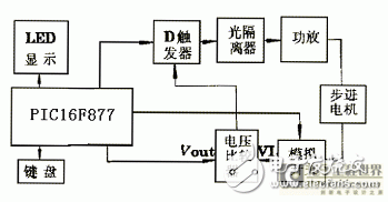

基于PIC16F877的步进电机控制系统硬件结构图如图3所示。
图3步进电机控制系统硬件结构图

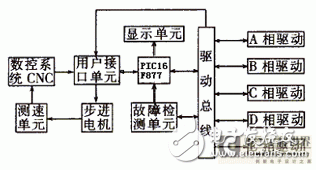

本文所讨论的步进电机为应用于数控机床的5相混合式90BYG550A-0301型,其PIC步进电机驱动系统结构图如图4所示。
图4基于PIC步进电机驱动系统结构图

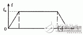

3.1 步进电机的升降曲线
常见的步进电机升降速运行曲线有三种,即直线型、阶梯型、指数型,本文仅对直线型升降速曲线进行讨论,如图5所示。
图5步进电机直线型升降曲线
这种直线型升降速运行曲线的升(降)速的加(减)速度是恒定的,在开环控制时,由于不可能充分考虑步进电机输出转矩随速度变化的特性,故此步进电机在高速时会发生失步,而本文所讨论的控制系统中,由于反馈与自适应技术的应用,这个缺点可以得以克服。
由步进电机的工作原理可知,步进电机的输出力矩随着它的旋转角速度变化,因此在整个升降速过程中,步进电机的角加速度应随转子角速度的变化而自适应地变化。使步进电机在不失步条件下,以最短的时间升速(降速)到给定速度,因此,寻求升降速曲线的自适应规律,是实现步进电机精确定位的关键。
