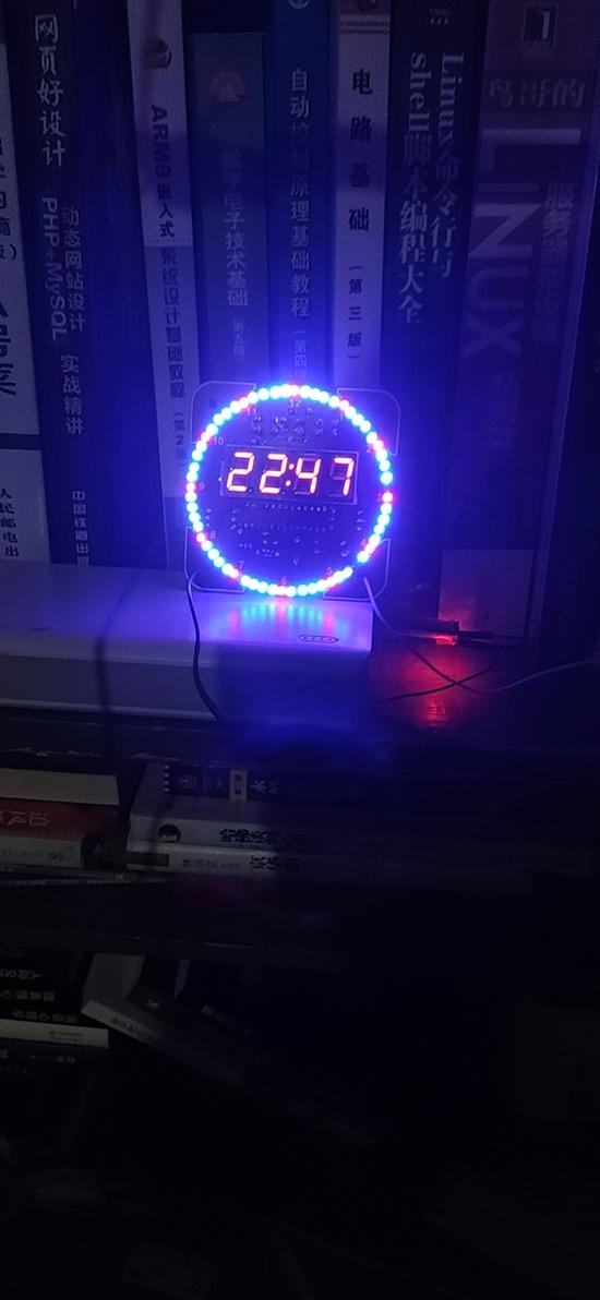

2020年01月19日 | 4位数码管流水灯时钟程序
2020-01-19 来源:51hei
根据数码管和流水灯显示时间,温度等。流水灯有多种样式。
wx_camera_1579358691429.jpg?imageView2/2/w/550
单片机源程序如下:
