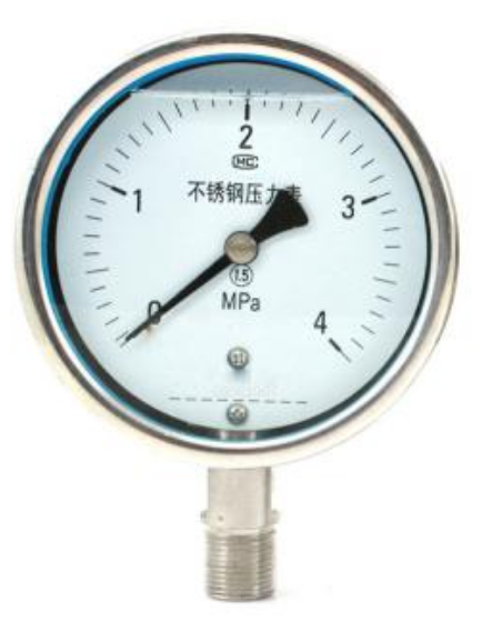

不锈钢压力表用途
不锈钢压力表广泛应用于石油、化工、化纤、冶金、电站、食品等工业部门对耐腐蚀、耐高温要求较高的工艺流程中测量各种流体介质的压力。
不锈钢压力表由导压系统(包括接头、弹簧管、限流螺钉等)、齿轮传动机构、示数装置(指针与度盘)和外壳(包括表壳、表盖、表玻璃等)所组成。
对于在外壳内充液(一般为硅油或甘油)的仪表,能够抗工作环境振动较剧和减少介质压力的脉动影响。
不锈钢压力表的用途及常见故障
不锈钢压力表常见故障分析
一是指针不动或很少移动,原因可能是以下几种:1.校验器阀门没打开2.指针松动,指针的一端碰到刻度盘。3.校验器接头密封垫圈的中心孔堵死,工作介质无法传入压力表内。4.校验器油杯内介质太脏,堵塞了弹簧管或传输通道。5.校验器丝杆顶端的橡胶皮碗损坏或者是弹簧管破裂导致大量漏油。
二是指针往回倒。校验器漏油或者是油杯针型阀不光滑导致密封性不好,也可能是弹簧管有裂缝。这些故障都是常见并容易解决的。
三是跳针现象。扇形齿轮的齿牙可能有锈蚀,磨损,污物。或者指针轴倾斜,弯曲与刻度盘单侧摩擦。
四是指针不回零、回程误差和轻敲位移超差。游丝没有足够盘紧或张大,或者是指针松动。
安装注意事项:
1、测压点的选择,所选择的测压点能反映被测压力的。
(1)要选在被测介质直线流动的管段部分,不要选在管路拐弯、分叉、死角或其它易形成漩涡的地方。
(2)测量流动介质的压力时,应使取压力点与流动方向垂直,清除钻孔毛刺。
(3)测量液体压力时,取压点应在管道下部,使导压管内不积存气体,测量气体时,取压点应在管道上方,使导压管内不积存液体。
