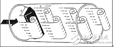

目前国内市场上使用的蒸汽流量计有2款,一款蒸汽流量计是电子式,还有一款是机械式,机械式产品属于淘汰产品,精度差,耐温低,下面我就为大家讲解一下,AK-LUGB智能型蒸汽流量计的工作原理,
在流体中设置非流线型旋涡发生体(阻流体),则从旋涡发生体两侧交替地产生两列有规则的旋涡,这种旋涡称为卡曼旋涡,如图(一)所示。
蒸汽流量计的原理
图(一)
在旋涡发生体下游形成交替有规律的旋涡列。设旋涡的发生频率为f,被测介质来流的平均速度为V,旋涡发生体迎流面宽度为d,根据卡曼涡街原理,有如下关系式:
f=StV/d 公式(1)
式中:
f-发生体一侧产生的卡门旋涡频率HZ
St-斯特劳哈尔数(无量纲数)
V-流体的平均流速 (m/s)
d-旋涡发生体的宽度 (m)

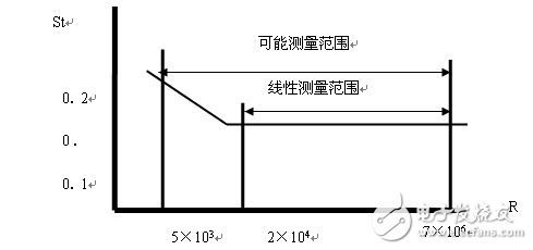

由此可见,通过测量卡曼涡街分离频率便可算出瞬时流量。其中,斯特罗哈尔数(St)是无因次未知数,
图(二)表示斯特劳哈尔数(St)与雷诺数(Re)的关系。
图(二)
在曲线表中St=0.17的平直部分,漩涡的释放频率与流速成正比,即为涡街流量传感器测量范围度。只要检测出频率f就可以求得管内流体的流速,由流速V求出体积流量。所测得的脉冲数与体积量之比,称为仪表常数(K),见式(2)
K=3600f/Q(1/m³) 公式(2)
式中:K=仪表常数(m-3)。
f=脉冲个数
Q=体积流量(m³)
