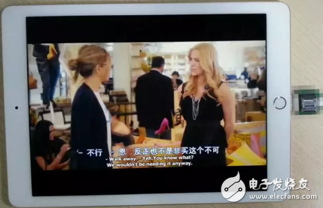

测量对象是在市场上购买的一款IPAD扩容外设。此设备是通过在IPAD上安装对应的APP,在充电口加入外围模块来实现对IPAD的扩容。
这一款设备所用的存储介质是MicroSD卡。我们对其中MicroSD卡存储部分的信号进行检测,检测这一部分回路是否符合SD规范。在使用示波器检测SDVCC电压的时候,根据对电源纹波的测量经验,测量电源纹波一般应限制20MHZ带宽。但使用20MHZ带宽限制与全带宽500MHZ测量的值差别很大。那么,在此处测量SDVCC的电压,是否应该把带宽限制在20MHZ?
问题解决
此电路非常简单,就是通过IPAD的供电口以及数据传输线对产品进行扩容;首先来测量产品给SD供电的电压波形。按照存储芯片MicroSD卡供电要求的范围:2.7V-3.6V;不允许超出此范围,否则,芯片在不稳定的电压下工作会有比较大的风险,甚至会对卡片的正常工作带来影响。
首先需要考虑的是示波器的设置,究竟是否需要进行20MHZ的带宽限制?详细的使用环境如下图所示:

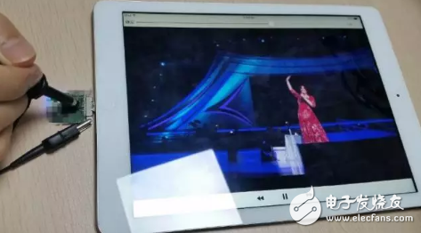

IPAD刚引出来的那个端口可以当做电源的源端,而通过后端的外围模块后在末端进行测试的时候,电源通过了一段PCB走线,包括一些芯片回路,应该存在高频的噪声,如果采用20MHZ的带宽限制,实际上是将原本属于模块的噪声给滤掉了,为此,我们进行了对比测试进行验证:

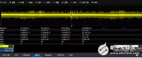

第一步,我先验证IPAD的供电端在工作时的输出,如下图:
如何去测试“高频开关电源”噪声
通过直接验证IPAD的输出口的电压,保证源端的供电是正常的;通过测试,我们发现在源端测量的电压值在3.4V(500MHZ带宽测量)左右,峰峰值最大29mV,是非常稳定的供电;

因此,可以排除源端供电的问题,接下来,我们直接在通过整个模块后在MicroSD卡的供电脚SDVCC对电压进行测量,如下图:
如何去测试“高频开关电源”噪声
当我们在图片上的点进行测试的时候,发现在高频开关电源上有相当大的噪声,使得电压超出了规范要求的范围,最大值达到了3.814V,峰峰值最大达854mV;
但当我们将示波器设置为20MHZ带宽的时候,高频开关电源变的非常好,完全在供电要求的范围内;
正如在本文开头描述的,在本次高频开关电源测试过程中,已经不是高频开关电源纹波测量,而应该是噪声。类似这类高频开关电源电压的测量,如按照限制20MHZ带宽进行测试,会给测量分析带来误判(因为确实存在比较大的噪声/电压波动),示波器的前端滤波会将产品本身所存在的噪声给滤掉了;因此,我们采用了500MHZ的满带宽进行测试;

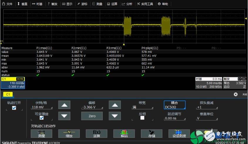

我们采用了不同接地环路对相同的测试点进行了测量。带弹簧地的测试回路减少了信号的回流路径,测试结果会比直接用原来标配的6英寸的效果要好些,但二者的差别较小,而测出来的3.8V的最大值似乎不够准确(经验判断);之前在示波器操作培训时也了解到示波器标配的10:1的无源探头会对信号测量带来较大的偏差,10:1的衰减会将示波器的底噪提高10倍;因此,我们将采用1:1衰减,50欧姆的同轴线缆对产品再次进行测量,以保证准确的反映产品的真实状况,以便于对测试结果进行分析,如下图:
如何去测试“高频开关电源”噪声
采用1:1的同轴电缆可以将信号传输的路径减小,另外,示波器直接设置为1:1衰减,避免了软件算法对示波器底噪的放大,因此带来最准确的测量结果;
采用同轴线缆测试的结果,最大值为3.645V,比使用无源探头3.814V的测量值相差0.169V。可见在需要做非常精准的测量的时候,应选择同轴线缆来测量,尽量减小测量误差。
