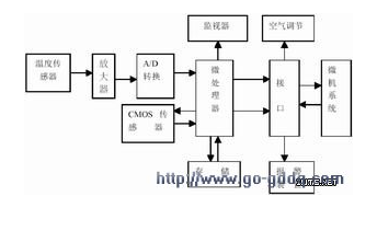

博物馆内的藏品常常受到人为盗窃的威胁,周围环境的变化也会对其造成破坏,因此需要极为可靠的防盗系统及完善的空调系统,本设计的目的就是实现对馆藏品的智能化防盗和保护。博物馆关闭时便可将此防盗保护器启动,通过CMOS传感器对博物馆进行扫描,图像信号在微处理器中进行处理筛选压缩,并与被监控信号(人形信号)进行比较,一旦出现类人形信号,便将数据进行存储(这样可以大大节省存储空间),并进行报警。被监控信号可以增加,可以是其它任何可能对馆藏品造成损害的动物,只不过在进行筛选比较处理时要复杂一些。另外,通过温度传感器对温度信号进行采集监控,通过控制馆内空调来达到调节温度的效果,以避免馆内文物因为温度的变化而造成损害。
基于AVR单片机的智能化防盗保护系统设计
图1 系统功能框图

系统要具有采集、处理、传输、控制等功能,其组成功能框图如图1所示。在处理器的控制下,CMOS传感器的图像数字信号(8位,10位或者12位)通过并行数据线经接口电路存入存储器,微处理器将存储器内的数据取出并进行分析处理(同时检测温度数据), 然后控制讯响系统和相关空调接口。
