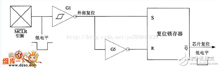

  与外接电压检测复位电路相关的单片机片内等效电路如图1所示,从该图可以看出,外接电压检测复位电路时,单片机内部的两个定时器不参与工作。
外加电压检测复位电路设计方案
图1 与外接电压检测复位电路相关的单片机片内等效电路

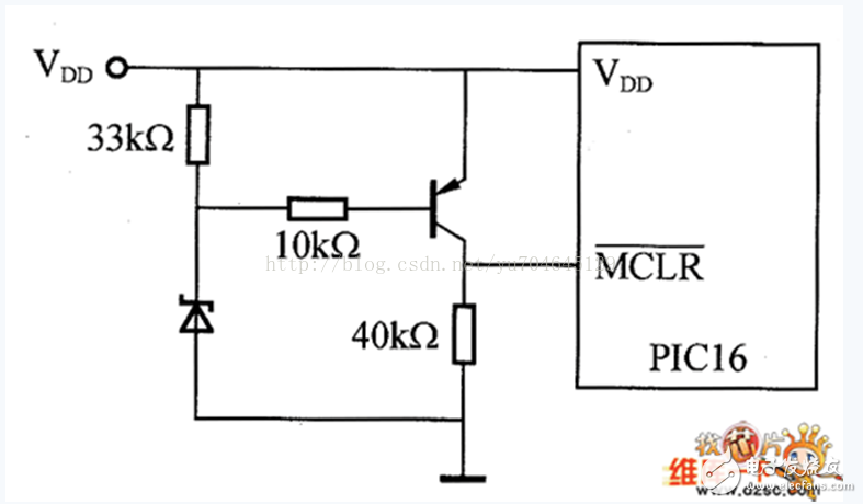

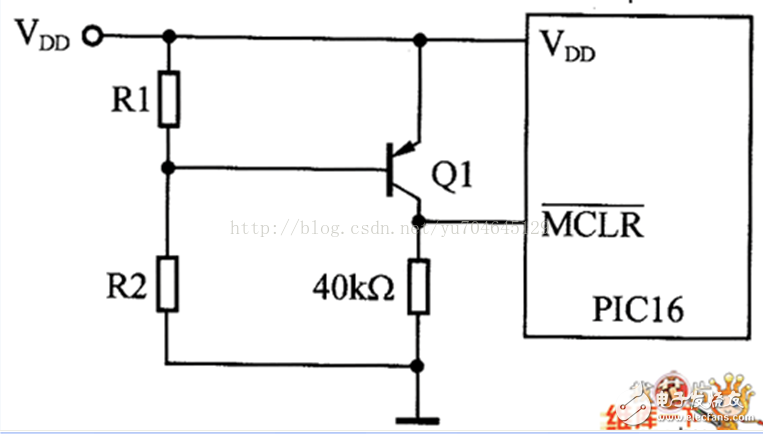

  (1)外接分立元件电压检测复位电路。
  下面给出了两种不利用分离元器件搭建的电压检测复位电路。电路工作原理是,当VDD下降到某一门槛值时,三极管截止,从而使MCLR端电平变低,迫使单片机复位。图2中该门槛值为VDD<Vz十0.7V,其中Vz是稳压管的稳定电压的值,而图3中该门槛值为VDD<0.7V(R1+R2)/R1。
外加电压检测复位电路设计方案
图2 外加电压检测复位电路(VDD<Vz十0.7V)
外加电压检测复位电路设计方案
图3 外加电压检测复位电路(VDD<0.7V(R1+R2)/R1)

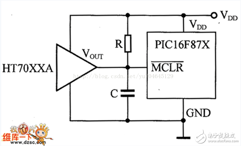

  图4所示为一种利用专用芯片HT70XX搭建的电压检测复位电路。台湾HOLTEK公司研制的HT70XX系列集成电路是一组采用CMOS工艺制造的电源欠压检测器,其包装形式有三脚直插式封装和贴片式封装两种。
外加电压检测复位电路设计方案
图4 由HT70XX构建的外加电压检测复位电路
该系列芯片中包含多个型号,每种型号的芯片都用于检测一个固定的电压,整个系列中各芯片的电压检测值在1.5~7.0V范围内。由于采用了CM0S工艺,可以确保芯片具有较低的电源消耗。

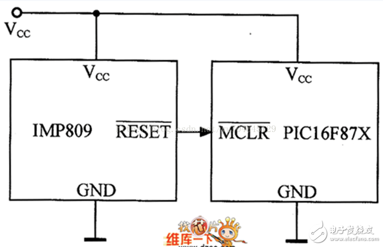

  IM-V809是美国IMP公司新研制的一组CM0S监控电路,能够为低功耗微控制器MCU微处理器MPU或数字系统监视3~5V的电源电压。在电源上电、掉电和跌落期间产生不低于140ms的复位脉冲,将该功能集成到一片3脚封装的小芯片内。
  与采用分立元件或通用芯片构成的电路相比,系统电路的复杂性大大降低了,元器件的数量大大减小了,显著提高了系统的可靠性和精确度,应用电路如图5所示。
外加电压检测复位电路设计方案
图5 由IMP809构建的外加电压检测复位电路
  该系列产品能提供高、低两种复位信号电平,还能提供6钟复位门限电压4.63V、4.38V、4.00V、3.08V、2.39V和2.63V。
  对于IMP809,在电源上电、掉电或跌落期间,只要VCC大于1.1V,就能保证RESET输出电压不高于0.4V的低电平,确保复位信号有效,在Vcc上升期间RESET维持低电平,直到电源电压升至复位门限以上。在超过此门限后,内部定时器大约再维持240ms后释放RESET,使其返回高电平。只要电源电压降低到复位门限以下(即电源跌落),RESET引脚会立刻变低。

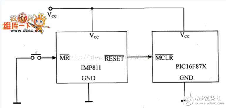

  IMP811是美国IMP公司新研制的一组CM0S监控电路,能够为低功耗微控制器MCU微处理器MPU或数字系统监视3~5V的电源电压,并能提供消除抖动的人工复位输入。
  将这些常用的功能集成到一片4脚封装的小芯片内,与采用分立元件或单一功能芯片组合的电路相比,大大减小了系统电路的复杂性和元器件的数量,显著提高了系统的可靠性和精确度,应用电路如图6所示。
外加电压检测复位电路设计方案
图6 由IMP811构建的外加电压检测复位电路
  · 电源引起的复位。
  复位信号用于启动或者重新启动MPU/MCU,令其进入或者返回到预知的循环程序并顺序执行。一旦MPU/MCU处于未知状态,例如程序“跑飞”或进入死循环,就需要强行将系统复位。IMP811就用于监视系统的电源电压,并在偏离正常范围,即低于复位门限时,发出一个复位信号。
  对于IMP811,在电源上电、掉电或跌落期间,只要VCC还大于1.1V,就能保证RESET输出电压不高于0.4V的低电平,确保复位信号有效。
  在Vcc上升期间RESET维持低电平直到电源电压升至复位门限以上。在超过此门限后,内部定时器大约再维持140ms后释放RESET,使其返回高电平。无论何时只要电源电压降低到复位门限以下,RESET引脚会立刻变低。
  · 人工复位输入。
  许多基于MPU/MCU的产品中需要人工复位功能,允许操作员、测量员或外接逻辑电路将系统初始化。为此,IMP811设计了一个低电平有效的手动复位输入端MR,平时该引脚可被片内200kΩ的上拉电阻拉到高电平。
  启用人工复位功能时,该引脚可以被外接CMOS/TTL逻辑电路或一端接地的按钮开关拉成低电平。不需要采用外部去抖动电路,因为最小为180ms的复位时间足以消除机械开关的抖动。此外,为了提高可靠性,避免噪声引起的误动作,可在该引脚与地之间跨接—只0.1ΩF的电容。
