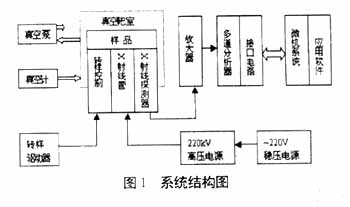

    高能光子(X射线)或高速带电粒子轰击样品中的原子时,会将自己的一部分能量传递给原子,从而激发原子中的某些能级上的电子,原子中的空穴由外层轨道上的电子填满,多余的能量以X射线的形式释放出来。各种元素所发出的X射线光子具有不同的特征能量,称为该元素的X特征射线。因此,利用连续X射线轰击样品,使之产生荧光光谱,再通过由单板机构成的多道脉冲幅度分析器和计算机对特征谱线进行检测、鉴别、分析,则可对样品中的元素组成进行定性或定量分析。并将分析结果经总线直接传送至中控室实现真正的闭环控制。其结构框图如图1所示:
1.2 谱数据处理
    由图1可知,由射线探测器得到的能谱脉冲信号经放大器和多道分析器,进入微机系统。计算机通过软件对X射线能谱的常规数据进行处理,从而对样品的含量做定性和定量分析。谱数据处理包括:原始谱数据的光滑;自动寻峰及确定峰位的能量:待测元素的定性分析:峰边界道的确定;峰面积计算等内容。

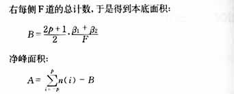

    本系统选用沃森法计算净峰面积(图2)。在峰边界L、H内取点F作为计算本底的宽度(F又称为面积因子),β1,β2为左、
2 软件开发

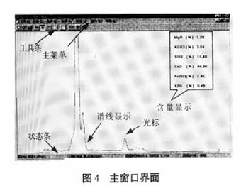

    (1)谱数据显示模块
    该软件系统采用Windows标准窗口界面,主要由菜单条、工具条、状态条、谱线显示区等几部分组成。窗口如图4所示。
    菜单条包括文件、采集、显示、分析、查看等各主要功能项,点击菜单条中项目可弹出下拉菜单。
    工具条中加入了较常用的功能按钮。如:开始测量、停止测量、清除数据、转样、能量刻度等功能。
    状态条中显示当前光标所在的道址、能量、计数、纵坐标大小、测量时间、测量状态等信息。在测量显示区内,为测量时便于观察数据情况,直接以谱线形式显示全谱的情况,监测整体测量情况。含量显示区在主窗口的右上角,每次样品测量结束后,显示含量更新,在测量过程中可显示前一样品的分析含量。
    该软件是一个多文档用户窗口,可以同时打开多个谱文件,便于几条谱线的对比、查看。

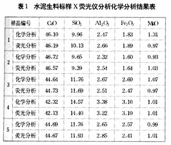

3 系统分析准确性验证
    将本系统用于水泥生料分析,其结果与化学分析比较见表l。
    (1)实践证明,本系统分析方法简单、快速、准确,与化学分析结果相比其测量准确性及重复性平均算术偏差均符合设计要求。
