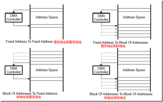

MSP430F16x系列单片机的DMA模块有以下特点:数据传送不需要CPU介入,完全由DMA控制器自行管理。在整个地址空间范围内传输数据,块方式传输可达65536字节;能够提高片内外设数据吞吐能力,实现高速传输,每个字或者字节的传输仅需要2个MCLK;减少系统功耗,即使在片内外设进行数据输入或输出时,CPU也可以处于超低功耗模式而不需唤醒;字节和字数据可以混合传送:DMA传输可以是字节到字节、字到字、字节到字或者字到字节。当字到字节传输时,只有字中较低字节能够传输,当从字节到字传输时,传输到字的低字节,高字节被自动清零;四种传输寻址模式:固定地址到固定地址、固定地址到块地址、块地址到固定地址以及块地址到块地址;触发方式灵活:边沿或者电平触发。单个、块或突发块传输模式:每次触发DMA操作,可以根据需要传输不同规模的数据
DMA的四种寻址模式如下图所示:
DMA控制器模块:3个独立的传输通道:通道0、通道1和通道2。每个通道都有源地址寄存器、目的地址寄存器、传送数据长度寄存器和控制寄存器。每个通道的触发请求可以分别允许和禁止;可配置的通道优先权:优先权裁决模块,传输通道的优先级可以调整,对同时有触发请求的通道进行优先级裁决,确定哪个通道的优先级最高。MSP430的DMA控制器可以采用固定优先级,还可以采用循环优先级。程序命令控制模块,每个DMA通道开始传输之前,CPU要编程给定相关的命令和模式控制,以决定DMA通道传输的类型;可配置的传送触发器:触发源选择模块,DMAREQ(软件触发)、Timer_ACCR2输出、Timer_BCCR2输出、I2C 数据接收准备好、I2C 数据发送准备好、USART接收发送数据、DAC12模块DAC12IFG、ADC12模块的ADC12IFGx、DMAxIFG、DMAE0 外部触发源。并且还具有触发源扩充能力。
DMA有六种传输模式:单字或者单字节传输;块传输;突发块传输;重复单字或者单字节传输;重复块传输;重复突发块传输。前三个,传输完成后DMAEN自动复位;再次传输时需要重新置位DMAEN位以使能DMA通道。后三个为重复模式,一次传输完成后,DMAEN不复位;再次出发时,可以再次启动数据传输。六种传输模式通过DMADTx寄存器设置:
