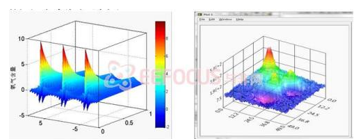

从上面两幅图片可以看出,同样的一片绿地,由于各处种植的植物不用,其氧气含量也可能有着巨大的区别,因此盲目追求绿地面积是不合理的,只有从三维的视野来看待绿地的效益,才是有效绿地评估方法。

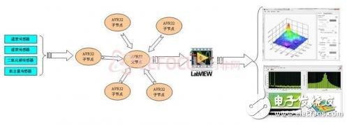

3.系统及软件框图
基于AVR单片机和无线传感网络为基础的3D环境监测系统设计
