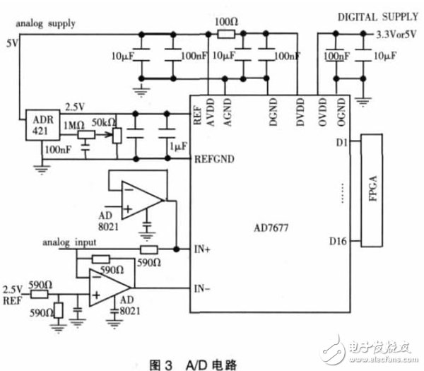

2.2 AD 转换电路
该模块采用了AD 公司的高速、低功耗、同步采样模/数转换器AD7677, 它采用+5V 工作电压,AD7677 采用具有94dB 共模抑制能力的差分输入通道, 将其Ref 引脚与IN- 引脚接到一起, 为差分电路提供2.5V 的参考电压。这里模拟量采用单端输入, 将IN- 端接共模电压2.5V, IN+端接前端信号调理模块的输出。AD7677 的时钟信号由外部提供, 最高采样频率可达1M/S。将COVST 引脚置低电平, 时钟信号下降沿触发, A/D 开始转换, 转换完成后产生转换结束信号EOC。将AD7677 的COVST 引脚接高电平, 使转换结果以16 位的方式输出。输出至FPGA, 存入同步动态存储器。AD7677 转换电路如图3 所示。

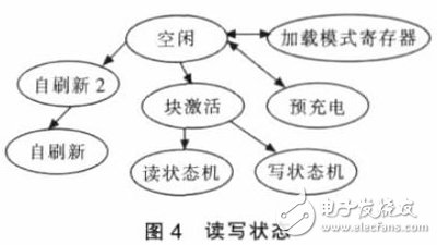

2.4 SDRAM
SDRAM的特点是存储容量大、速度快, 被广泛应用于计算机内存条上。本示波器选用四片32MB同步动态存储器HY57V56820T 作为在线存储器。SDRAM控制器的作用是以100MHz 的速率将A/D芯片输出的数据正确写入四片HY57V56820T 中,同时负责将其中已存好的数据正确读出, 通过PXI总线再送到计算机内存。另外还负责SDRAM刷新。在数据采集模式下, 示波器能以100Mb/s 的速度将AD 转换器输出的数据实时存入SDRAM, 数据采集过程是先由模块上的SDRAM实时接收数据, 再由PXI 总线传递到计算机内存。实际电路中SDRAM控制器是在FPGA 芯片上用VHDL 编程实现的。图4 为其读写状态机。

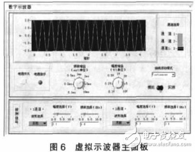

4 软件设计
示波器主面板如图6 所示。当面板上“电源开关”键打开后, 调用驱动程序开始数据采集过程, 首先要根据触发通道的不同和触发方式的不同, 选取不同的数据采集方式, 同时根据用户设置的触发电平和触发位置的不同也应该选择采集不同时间段的被测数据。得到的数据在送显示之前, 采集回来的波形数据根据需要可能还要经过一定的处理, 如平滑、插值、防抖等。由于示波器的数字存储功能、实时采样特点, 以及其单次触发、滚动显示、自动时基量程、波形停留、自动光标测量等特点, 决定了此部分程序模块时序复杂、分支颇多, 是设计和调试的重点。
