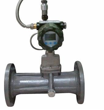

一、流量计结构:流量计由以下七个基本部件组成:
1、旋涡发生体
用铝合金制成,具有一定角度的螺旋叶片,它固定在壳体收缩段前部,强迫流体产生强烈的漩涡流。
天然气流量计的结构及工作原理
2、壳体
本身带有法兰,并有一定形状的流体通道,根据不同的工作压力,壳体材料可采用铸铝合金或不锈钢。
3、智能流量计积算仪
由温度、压力检测模拟通道、流量检测数字通道以及微处理单元、液晶驱动电路和其它辅助电路组成,并配有外输信号接口。
4、温度传感器
以Pt100铂电阻为温度敏感元件,在一定温度范围内,其电阻值与温度成对应关系。
5、压力传感器
以压阻式扩散硅桥路为敏感元件,其桥臂电阻在外界压力作用下会发生预期变化,因此在一定激励电流作用下,其两个输出端的电位差与外界压力成正比。
6、压电晶体传感器
安装在靠近壳体扩张段的喉部,可检测出漩涡进动的频率信号。
7、消旋器
固定在壳体出口段,其作用是消除旋涡流,以减小对下游仪表性能的影响。
