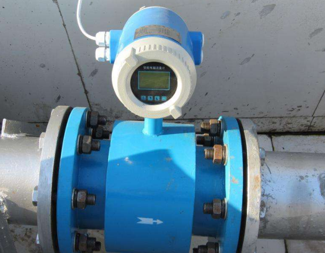

污水流量计广泛应用于石油机械、化工厂、冶金厂、纺织科技、食品加工厂、制药厂、造纸厂等行业以及环保部门、市政管理部门,水利站等领域。电磁流量计是金湖铭宇自控设备采用国内外zui高水平技术研制、开发的智能流量计,与老式模拟的或非智能的电磁流量计有非常大的区别,尤其在测量精度、可靠性、稳定性、使用功能和使用寿命等方面。
污水流量计的产品特点
污水流量计的测量原理是法拉第电磁感应定律,传感器主要组成部分是:测量管、电极、励磁线圈、铁芯与磁轭壳体。它主要用于测量封闭管道中的导电液体和浆液中的体积流量。包括酸、碱、盐等强腐蚀性的液体。
一、产品特点:
测量不受流体密度、粘度、温度、压力和电导率变化的影响;
测量管内无阻碍流动部件,无压损,直管段要求较低;
系列公称通径DN15.5~DN3003。传感器衬里和电极材料有多种选择;
转换器采用新颖励磁方式,功耗低、零点稳定、度高。流量范围度可达1503:1;
转换器可与传感器组成一体型或分离型;
转换器采用16位高性能微处理器,2x16LCD显示,参数设定方便,编程可靠;
流量计为双向测量系统,内装三个积算器:正向总量、反向总量及差值总量;可显示.庄、反流量,并具有多种输出:电流、脉冲、数字通讯、HART协议;
转换器采用表面安装技术(SMT),具有自检和自诊断功能;
量程范围确认
一般工业用污水流量计被测介质流速以2~4m/s为宜,在特殊情况下,zui低流速应不小于0.2m/s,zui高应不大于8m/s。若介质中含有固体颗粒,常用流速应小于3m/s,防止衬里和电极的过分磨擦;对于粘滞流体,流速可选择大于2m/s,较大的流速有助于自动消除电极上附着的粘滞物的作用,有利于提高测量精度。
在量程Q已确定的条件下,即可根据上述流速V的范围决定流量计口径D的大小,其值由下式计算:
Q=πD2V/4
Q:流量(㎡/h) D:管道内径 V:流速(m/h)
污水流量计的量程Q应大于预计的zui大流量值,而正常的流量值以稍大于流量计满量程刻度的50为宜。
