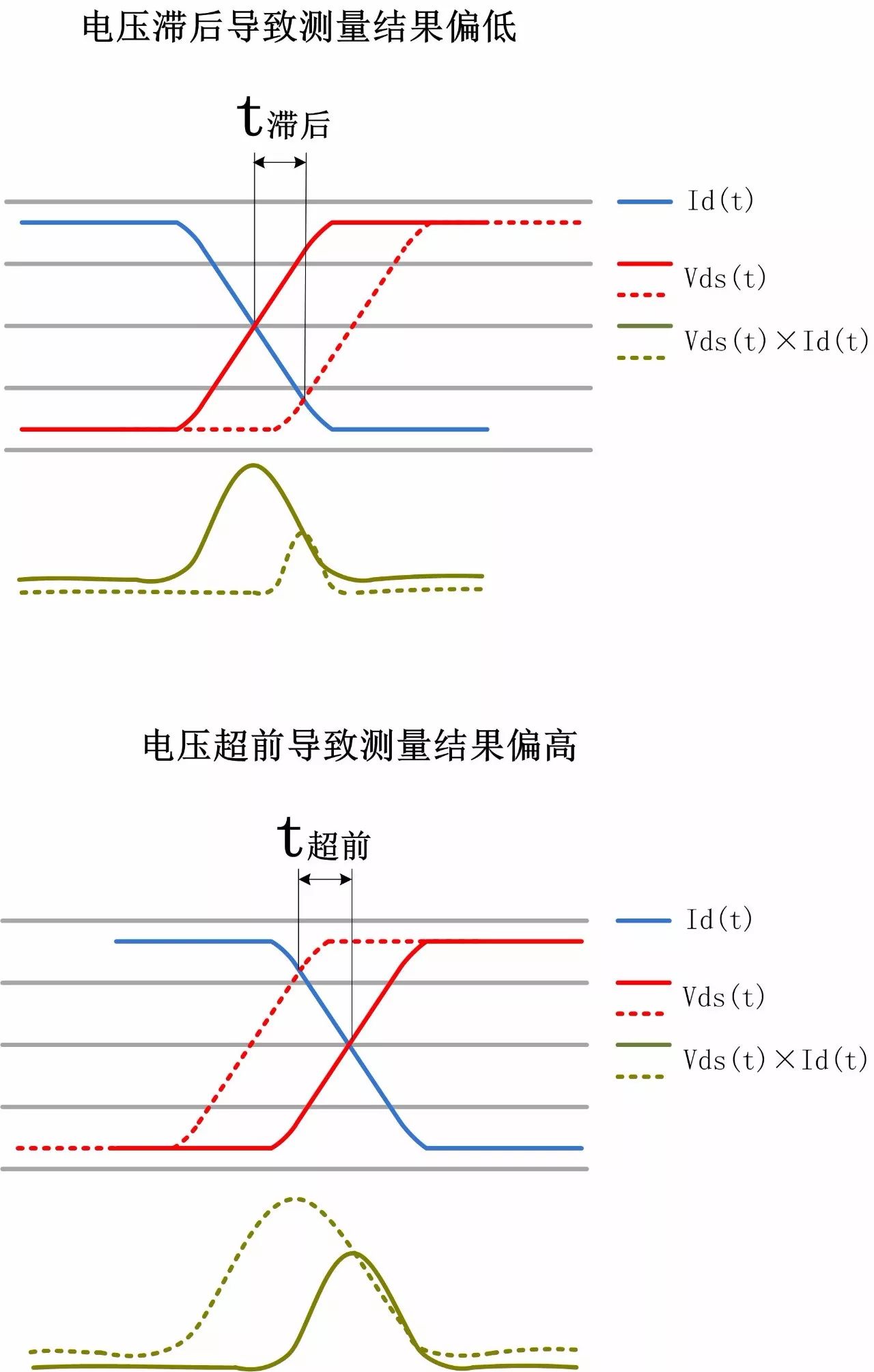

二、时间偏移对测量结果的影响
当电压通道和电流通道之间存在时间偏移时,测量结果明显偏高或偏低,而器件的开关速度越快,偏移的影响就越明显。图1为MOS管的关断损耗测量原理图,由此可见,只有经过校正以后,才能得到正确的测量结果。值得注意的是,由于电压探头和电流探头的实现原理和探头传输电缆长度的差异,这种偏移是普遍存在的。

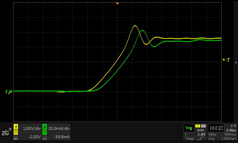

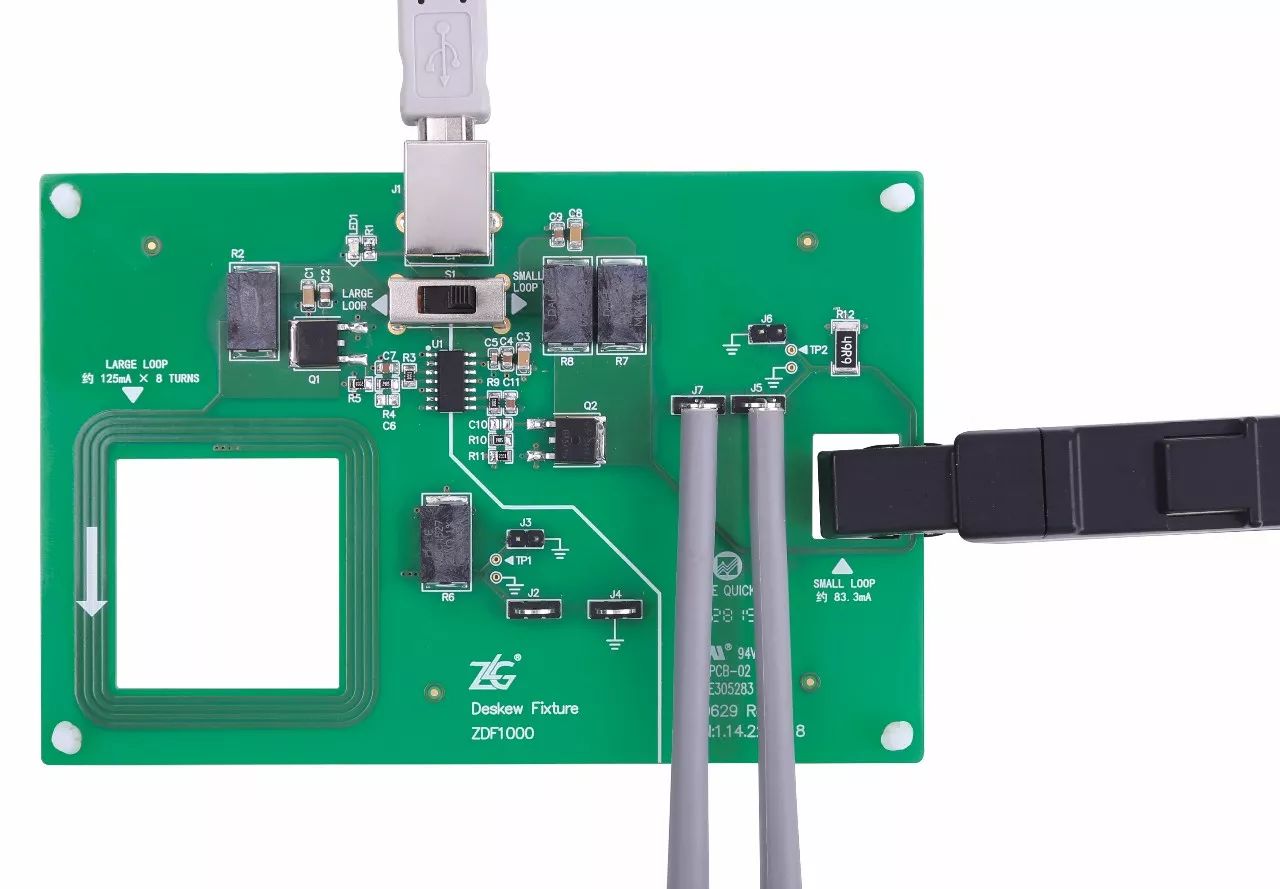

如图2所示,偏移校正夹具可以直接校正电压探头和电流探头之间的时间偏移。其基本原理是夹具产生一组相位差为零的电压和电流的脉冲信号同时作用在电压和电流探头上,通过示波器观察脉冲信号经过探头后的时间偏移,并在示波器上校正偏移时间。
该夹具通过USB接口供电,使用简单方便。时间偏移的校正可以手动或自动进行。使用偏移校正夹具,校正前后的波形分别如图3和图4所示。

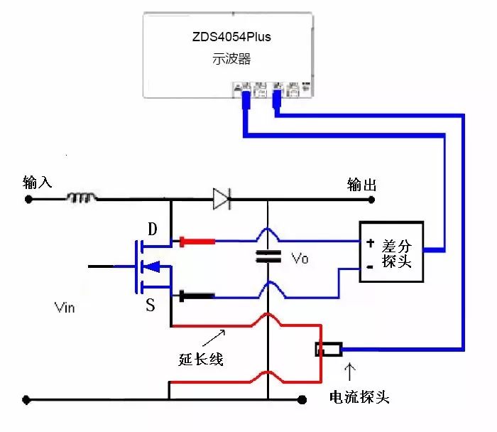

除了执行偏移校正,在实际测量中,还应注意延长线的影响,典型的测试示意图如图5所示。由于电流钳通常无法直接在PCB板上测量电流,此时电流需通过延长线引出,延长线会引入传输延迟,普通铜线延长线可按33.5ps/cm进行计算,并通过示波器的延迟校正参数进行补偿。
同样的,电压探头的延长线也会带来传输延迟,可根据实际测量中的超前滞后关系,对应调整延迟校正参数进行补偿。以图5为例,假设延长线的长度为100cm,则电流通道的延迟时间为:33.5ps/cm×100 cm=3.35ns。在使用偏移校正夹具完成校正后,应调整电流通道的延迟校正时间,使其比电压通道超前3.35ns。
