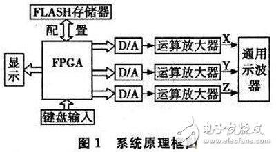

根据设计要求:在示波器上显示2个以上字符或图案,如显示0-9十个数字及英文字符、图象等,结合示波器显示原理,设计电路如图1所示。将要显示的数字或符号进行取模,得到其二进制形式表示。将转换好的数据送入FPGA内部RAM存储。
以FPGA为基础的示波器图文显示系统软硬件设计思路与方案
在设计上我们使用了XILINX的SPARTAN-3芯片,作为控制器,完成总的数控部分、键盘和和显示接口部分的控制。采用八位(或者更高位)D/A转换,对FPGA芯片输出二进制数字量进行数一模转换,在经过高速运算放大器后得到其电压量。分X,Y两路输出给示波器,根据示波器原理,在屏幕上打点显示数字(或者图形)。而Z通道作为另一路独立通道,对显示的数字亮度进行可控显示。

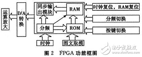

基于本设计,系统控制模块的部分是具有掩膜可编程门阵列的逻辑器件——FPGA。
Spartan系列FPGA是Xilinx公司可编程逻辑产品中的高性价比产品的代表,而Spartan-Ⅲ系列FPGA是为那些需要大容量、低价格电子应用的用户而设计的。本系统使用的是XILINX公司的XC3S200型号芯片,其技术参数如下:
●4 320个逻辑单元;
●系统门密度200 k个;
●CLB阵列24*20,共480个;
●最大用户I/O173,最大差分I/O76;
●分布式RAM容量30 Kbit,Block RAM容量216Kbit;
●嵌入式18x18乘法器支持高性能DSP应用;
●PCI和带有LVDS的高速差分信号。

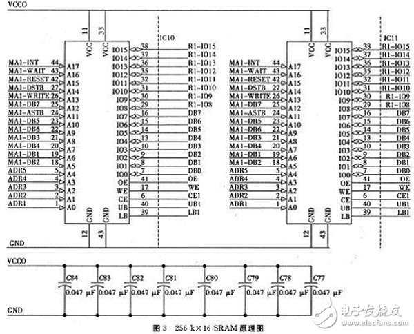

由于FPGA基于CMOS SRAM工艺,不具备掉电保护功能,当无电源供电时,配置的数据丢失,芯片的功能也随之丢失。因此,本设计采用FLASH存储器在线重配置的方法。

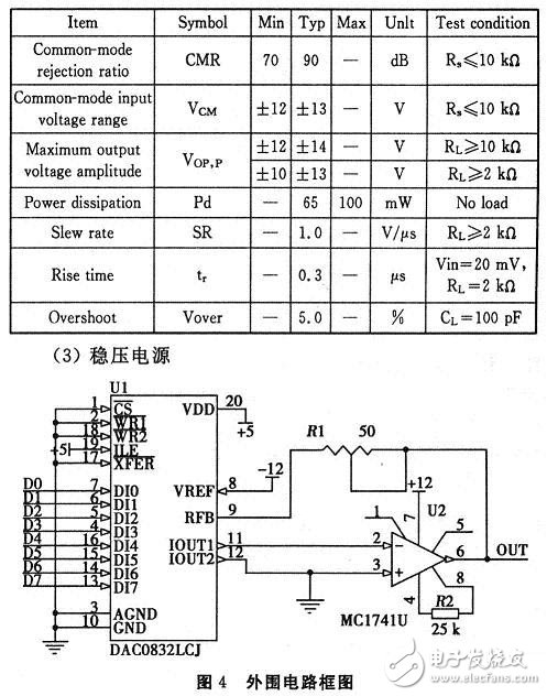

2.3.1 D/A转换
在D/A选择上,我们用的是美国半导体公司的 DAC0832,它具有8位并行、中速(建立时间1 us)、电流型、价格低廉等特点。它有单缓冲工作方式、双缓冲工作方式两种工作方式。单缓冲工作方式时,一个寄存器工作于直通状态,一个工作于受控锁存器状态。在不要求多相D/A同时输出时,可以采用单缓冲方式,此时只需一次写操作,就开始转换,可以提高D/A的数据吞吐量。双缓冲工作方式时,两个寄存器均工作于受控锁存器状态。当要求多个模拟量同时输出时,可采用双重缓冲方式。
它的技术参数为:建立时间1 us;8位并行;低功率损耗20 mW;支持电压:5 V~15 V。
2.3.2 运算放大
在D/A转换之后,我们得到的是电流信号,而需要输入示波器的为电压信号,因此运用运算放大器来进行转换,同时将运放设计为可调形式,通过调节它便可以调节输出电压的大小,达到控制显示幅值的目的。本设计采用LM741系列运放,其技术指标加下:

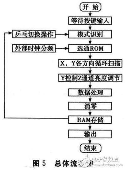

基于VHDL语言的功能与灵活性,非依赖性和可移植性种种优势,本设计在FPGA编程上采用了VHDL语言实现。总体设计思路:采用50 MHz外部时钟控制对FPGA内部进行分频控制,在分频模块的作用下得到设计所需要的时钟信号。通过按键选通在ROM内部选择要显示的模块部分,进行X、 Y方向扫描,得到初步的数据,同时外加Z方向扫描来控制所显图形的亮度。通过将所有的“1”存储在一个ROM中作为缓存,达到消除零点的目的。将ROM中的数据转移到RAM中,
