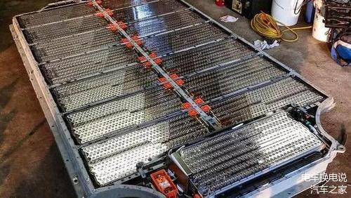

动力电池是电动汽车里面最为重要的部件,也是电动汽车和传统燃油车区别最大的部分。从市场数据来看,电动汽车的电池包基本占据了整车40%的成本。因此,很多车企也以自己掌握了多少电池技术作为自吹自擂的噱头。我们现在都知道,电动汽车的动力电池包里面是由成百上千的单电芯组成的,这些单电芯通过串联增加电压,并联增加容量的方式来满足电动汽车的电压和容量要求。动力电池的串并联,为啥不直接做大电池,而要串并联。
以特斯拉model s为例,其动力电池包重达900公交,85kwh的电池版本中一共有7200节18650圆柱电芯。小朋友都知道的“遥控器里面新旧电池不能混用”的道理,在电动汽车的动力电池包中显然是同样存在的,而且实际上,还要更为严格。动力电池漫谈-动力电池的一致性为什么那么重要

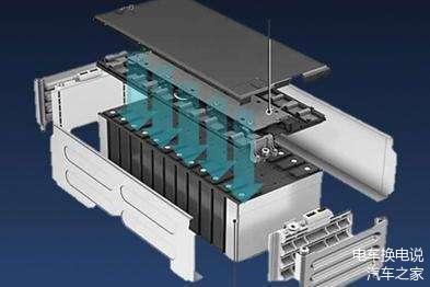

那实际上是什么情况呢?动力电池内部,电池管理系统又是如何测量每节电芯电压和温度,保证一致性的呢?如我们之前所说,动力电池包是通过电芯串联和并联组成的,因此,实际上,并联的电芯之间由于头和头相连,尾和尾相连,他们的电压是一样的。动力电池的管理系统在进行电压采集时,直接采集整并电芯的电压,得到的也就是这并里面每一颗电芯的电压。
大多数的动力电池,都是先通过电芯并联形成并,再将一并一并的电芯串起来,增加电压,形成动力电池的。动力电池的每一串,就是一个大并,电池管理系统在测量时,也即是测一串的电压,以获得一并的电压,以获得这一并里面每一颗电芯的电压。而我们电池管理系统在判定电池包的一致性的时候,也是利用的每一串的电压在对比。

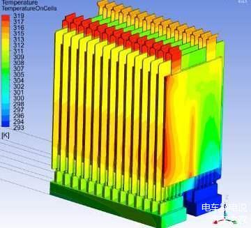

特斯拉的model s电池包额定电压大约为345v,采用的是三元电芯(每串3.6v),也就是说,其总串数为345/3.6≈96(串)。换句话说,其电池包里面一共采集了96个电芯电压,而不是电芯数量7000多个。温度的采集也是同理,电池包并不是采集每一个电芯的温度,而是在内部分布一定的位置布置传感器。
因此,无论是电池厂也好,车企也好,当他们在宣传自己动力电池的管理系统能够采集每一个电芯的参数,让每一颗电芯都能联网时,他们表达的和我们理解的是不一样的。不过从理论上来说,电池管理系统确实是采集到了每一颗电芯的电压,但是从情理上来说,这样的描述有故意误导的嫌疑的。管理系统只是采集了每一串电芯的电压(但是每一串内部所以电芯电压相等),没不是每一颗都去采集了。而对于电芯温度,采集每一个电芯显然是不合理也没有必要的,通常都是按一定数量的电芯分配一定数量的采集点而已。
