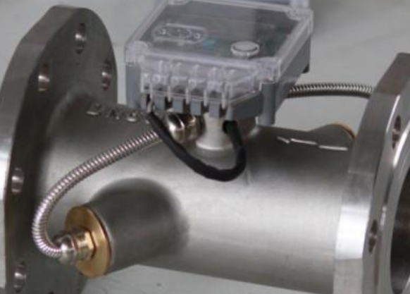

超声波流量计是属于非接触式仪表,适于测量不易接触或不能接触和不容易观察的流体以及大管径流量。它与超声波位计配合可进行敞开水流的流量测量。使用超声波流量计不用在流体中安装测量元件,故不会改变流体的流动状态,不产生附加阻力,仪表的安装及检修均可不影响生产管线运行因而是一种理想的节能型流量计。
超声波流量计的分类
管段式
某些管道因材质疏、导声不良,或者锈蚀严重,衬里和管道内空间有间隙等原因,导致超声波信号衰减严重,用外贴式超声波流量计无法正常测量,所以产生了管段式超声波流量计。
管段式超声波流量计 把换能器和测量管组成一体,解决了外贴式流量计在测量中的一个难题。而且测量精度也比其它超声波流量计要高,但同时也牺牲了外贴式超声波流量计不断流安装这一优点,要求切开管道安装换能器。
插入式
插入式超声波流量计 介于上述二者中间。在安装上可以不断流,利用专门工具在有水的管道上打孔,把换能器插入管道内,完成安装。由于换能器在管道内,其信号的发射、接受只经过被测介质,而不经过管壁和衬里,所以其测量不受管质和管衬材料限制。
外贴式
外贴式超声波流量计是生产最早,用户zui熟悉且应用zui广泛的超声波流量计,安装换能器无需管道断流,即贴即用,它充分体现了超声波流量计安装简单、使用方便的特点。
