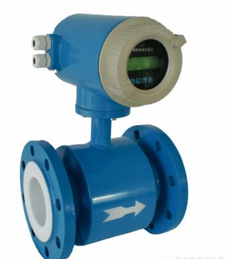

电磁流量计是一种常用的污水流量计,其由变送器和转换器组成。它和相应的显示和控制仪表配套后,可用来测量拥有电导率的液体流量并进行指示、记录、积算和控制等。
用户在安装污水流量计有哪些要求呢?下面就来具体介绍一下污水流量计的安装要求,希望可以帮助到大家。
污水流量计的安装要求有哪些
(1)、位置选择
安装位置必须保证管道内始终充满被测液体。选择液体流动脉冲小的地方,应远离泵和阀门、弯头等局部阻力件。测量双相(固、液和气、液)液体时,应选择不易引起相分离的地方。被测管道内径或周长容易测量,并且椭圆度应较小。
(2)、环境选择
应尽量远离具有强电磁场的设备,如大型电机、大型变压器、大型变频器等。安装场所不应有强烈震动,管道固定牢靠,环境温度变化不大(防止固液两相变化)。安装环境应便于安装和维护。
(3)、直管段长度
传感器安装管道上游侧直管段长度应大于或等于10D,下游侧应不小于5D(D为被测管道通径)。
(4)、 流量控制阀门和调节阀门
流量控制阀门应安装在传感器上游侧的被测管道内,流量调节阀门应安装在传感器下游侧。流量时,通常流量控制阀门应处于全开状态。
污水流量计是一种常用的流量测量仪器,主要用于市政给供水、钢铁、石油、化工、电力、工业、水利、水政水资源等部门的液体的体积流量的测量。
