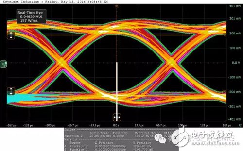

2、眼图测试
高速电路常用的信号完整性测试手段与仿真
眼图测试是常用的测试手段,特别是对于有规范要求的接口,比如USB、Ethernet、SATA、HDMI,还有光接口等。这些标准接口信号的眼图测试,主要是用带MASK(模板)的示波器,包括通用示波器,采样示波器或者信号分析仪,这些示波器内置的时钟提取功能,可以显示眼图,对于没有MASK的示波器,可以使用外接时钟进行触发。使用眼图测试功能,需要注意测试波形的数量,特别是对于判断接口眼图是否符合规范时,数量过少,波形的抖动比较小,也许有一下违规的情况,比如波形进入MASK的某部部分,就可能采集不到,出现误判为通过,数量太多,会导致整个测试时间过长,效率不高,通常情况下,测试波形数量不少于2000,在3000左右为适宜。
目前有一些仪器,利用分析软件,可以对眼图中的违规详细情况进行查看,比如在MASK中落入了一些采样点,在以前是不知道哪些情况下落入的,因为所有的采样点是累加进去的,总的效果看起来就象是长余晖显示。而新的仪器,利用了其长存储的优势,将波形采集进来后进行处理显示,因此波形的每一个细节都可以保留,因此它可以查看波形的违规情况,比如波形是000010还是101010,这个功能可以帮助硬件工程师查找问题的根源所在。

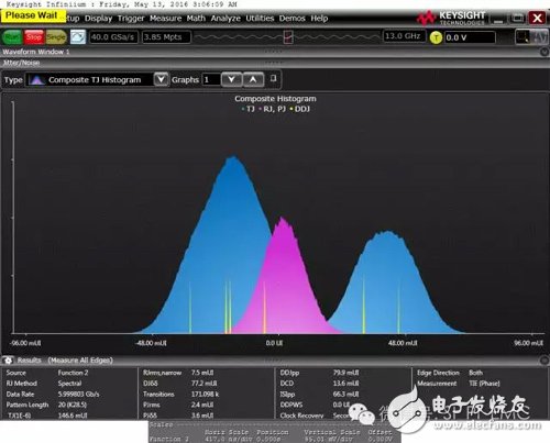

3、抖动测试
高速电路常用的信号完整性测试手段与仿真
抖动测试现在越来越受到重视,因为专用的抖动测试仪器,比如TIA(时间间隔分析仪)、SIA3000,价格非常昂贵,使用得比较少。使用得最多是示波器加上软件处理,如keysight的EZJIT,TEK的DPOJitter软件。通过软件处理,分离出各个分量,比如RJ和DJ,以及DJ中的各个分量。对于这种测试,选择的示波器,长存储和高速采样是必要条件,比如2M以上的存储器,20GSa/s的采样速率。不过目前抖动测试,各个公司的解决方案得到结果还有相当差异,还没有哪个是权威或者行业标准。

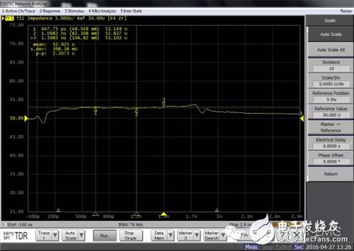

4、TDR测试
高速电路常用的信号完整性测试手段与仿真
