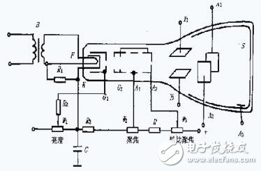

  1、示波管和电源系统
示波器使用方法和步骤及相关注意事项
  1)电源(Power):示波器主电源开关。当此开关按下时,电源指示灯亮,表示电源接通。
  2)辉度(Intensity):旋转此旋钮能改变光点和扫描线的亮度。观察低频信号时可小些,高频信号时大些。
  3)聚焦(Focus):聚焦旋钮调节电子束截面大小,将扫描线聚焦成最清晰状态。
  4)标尺亮度(Illuminance):此旋钮调节荧光屏后面的照明灯亮度。正常室内光线下,照明灯暗一些好。室内光线不足的环境中,可适当调亮照明灯。

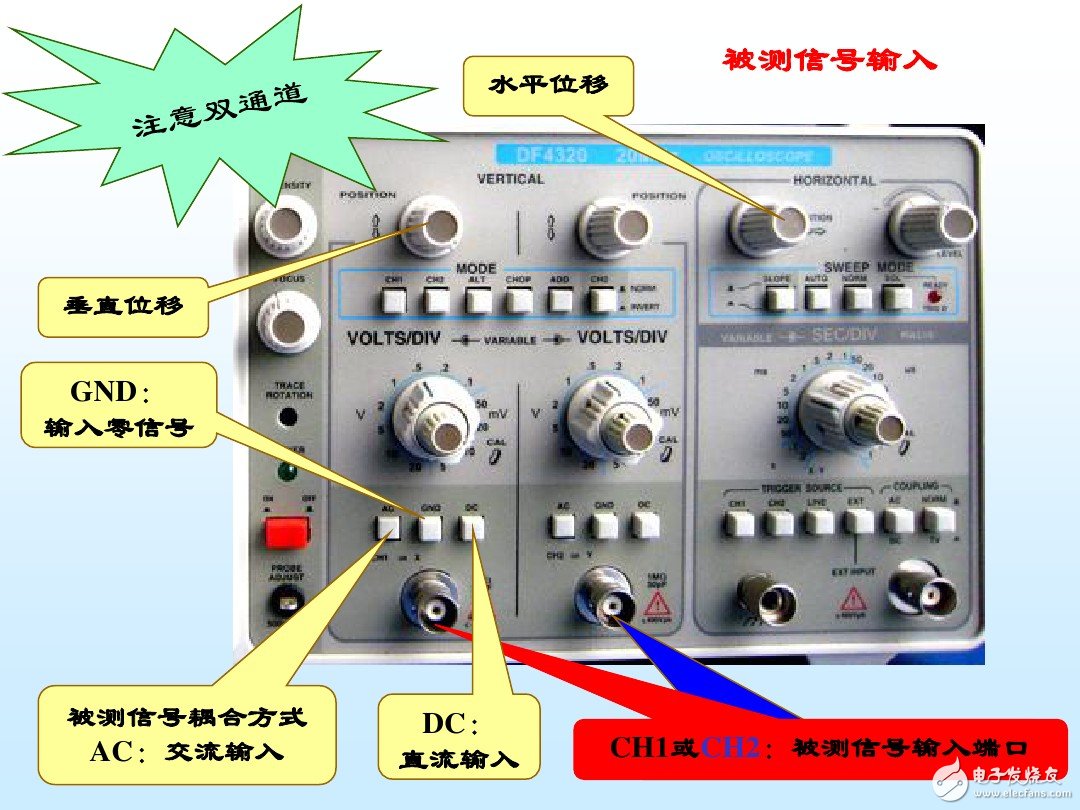

  根据被测信号在屏幕上占的格数乘以适当的比例常数(V/DIV,TIME/DIV)能得出电压值与时间值。根据输入通道的选择,将示波器探头插到相应通道插座上,示波器探头上的地与被测电路的地连接在一起,示波器探头接触被测点。示波器探头上有一双位开关。此开关拨到“X1”位置时,被测信号无衰减送到示波器,从荧光屏上读出的电压值是信号的实际电压值。此开关拨到“X10”位置时,被测信号衰减为1/10,然后送往示波器,从荧光屏上读出的电压值乘以10才是信号的实际电压值。
  3、垂直偏转因数和水平偏转因数
  每个波段开关上往往还有一个小旋钮,微调每档垂直偏转因数。将它沿顺时针方向旋到底,处于“校准”位置,此时垂直偏转因数值与波段开关所指示的值一致。逆时针旋转此旋钮,能够微调垂直偏转因数。垂直偏转因数微调后,会造成与波段开关的指示值不一致,这点应引起注意。示波器的标准信号源CAL,专门用于校准示波器的时基和垂直偏转因数。示波器前面板上的位移(PosiTIon)旋钮调节信号波形在荧光屏上的位置。

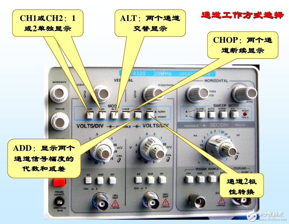

  4、输入通道和输入耦合选择
示波器使用方法和步骤及相关注意事项
  1)输入通道选择-输入通道至少有三种选择方式:通道1(CH1)、通道2(CH2)、双通道(DUAL)。
  选择通道1时,示波器仅显示通道1的信号;选择通道2时,示波器仅显示通道2的信号;选择双通道时,示波器同时显示通道1和通道2的信号。维修中以选择通道1或通道2为多。
  2)输入耦合方式输入耦合方式-交流(AC)、地(GND)、直流(DC)。

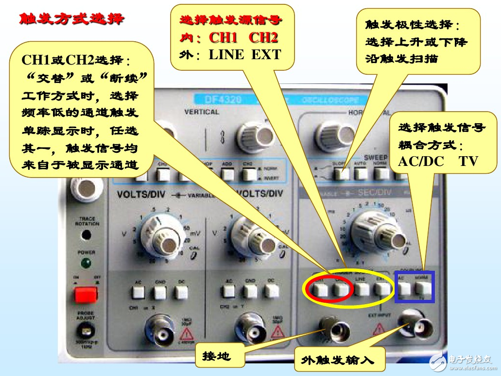

  5、触发
示波器使用方法和步骤及相关注意事项
  (1)常态(NORM):无信号时,屏幕上无显示;有信号时,与电平控制配合显示稳定波形;
  (2)自动(AUTO):无信号时,屏幕上显示光迹;有信号时与电平控制配合显示稳定的波形;
  (3)电视场(TV):用于显示电视场信号;
  (4)峰值自动(P-PAUTO):无信号时,屏幕上显示光迹;有信号时,无需调节电平即能获得稳定波形显示。

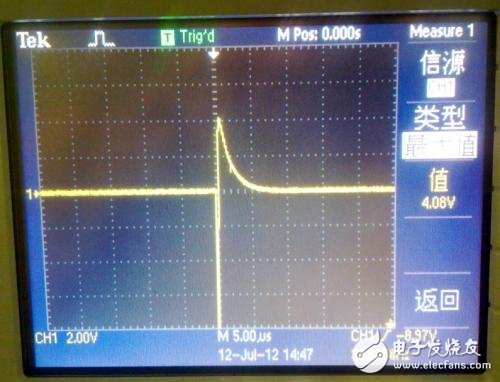

  举例:幅度和频率的测量方法(以测试示波器的校准信号为例)
  (1)将示波器探头插入通道1插孔,并将探头上的衰减置于“1”档;
  (2)将通道选择置于CH1,耦合方式置于DC档;
  (3)将探头探针插入校准信号源小孔内,此时示波器屏幕出现光迹;
  (4)调节垂直旋钮和水平旋钮,使屏幕显示的波形图稳定,并将垂直微调和水平微调置于校准位置;
  (5)读出波形图在垂直方向所占格数,乘以垂直衰减旋钮的指示数值,得到校准信号的幅度;
  (6)读出波形每个周期在水平方向所占格数,乘以水平扫描旋钮的指示数值,得到校准信号的周期(周期的倒数为频率);
  (7)一般校准信号的频率为1kHz,幅度为0.5V,用以校准示波器内部扫描振荡器频率,如果不正常,应调节示波器(内部)相应电位器,直至相符为止。
