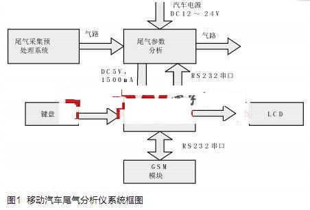

  汽车尾气已成为城市大气污染物的主要来源之一,各级政府从发展规划、城市建设、能源供应等不同方面采取综合措施,缓解汽车尾气排放对大气环境的影响。有关部门也在研究制定政策措施,推动建立更加方便快捷的公共交通体系,降低交通运输行业能源消耗和尾气排放。移动式汽车尾气分析仪是用于检测汽车在行驶过程中尾气排放指标而设计的一款检测设备,它将为控制尾气排放、建立低碳生活发挥一定的作用。
  移动式汽车尾气分析仪
  当汽车启动后,移动汽车尾气分析仪启动抽气泵从汽车排气管采样尾气,经除尘、去油、滤水处理进入气体分析部件IRidium100内,进行内部的红外法处理,采集CO、CO2、HC的浓度数据,然后尾气进入经过外部的O2、NOx传感器,采集相应O2、NOx的尾气浓度数据。这些数据是经过信号检测、放大和处理后变为数字结果,通过IRidium100的RS-232串口传到微处理器。微处理器经过统计、平均等算法处理和存储,按自定义的环保通信协议进行数据封装,经过GSM/GPRS/CDMA数据通信或短消息通信传到指定的上位管理平台。分析仪上的LCD上有操作菜单,使用者通过键盘进行菜单操作,可获得设备工作状态和尾气分析结果,LCD上可显示CO、CO2、HC、O2、NOx的具体检测数据结果。移动汽车尾气分析仪的结构如图1所示。
  移动汽车尾气分析仪的硬件设计
  尾气分析仪的气体分析部件采用英国CITY公司的IRidium100型气体分析模块。它通过内部的红外法处理,采集CO、CO2、HC的的浓度数据。IRidium100可以通过外接的O2传感器和NOx传感器,得到O2和NOx的浓度数据。
  单片机系统采用C8051F020,它具有两个串口,其中一个串口连接IRidium100,另一个串口连接GSM/GPRS或CDMA通信模块,用自定义的通信协议和上位管理平台进行数据交换。
  输入电源直接接汽车电源DC12V~DC24V,转换成DC12V提供给IRidium100,同时提供一组DC5V电源输出给单片机和通信模块使用。
  单片机通过继电器控制采样抽气泵的工作,主要控制进气、排气的动作。继电器控制抽气泵,平时处于断开状态,当系统开始进行尾气分析时,给继电器通电使抽气泵工作5分钟。
  GSM模块采用西门子公司的MC37I。该模块是一个功能完整的移动通信工业模块,CPU通过串口对它进行控制和数据传输,可以传送包括短信、CSD、GPRS等在内的数据。CPU对模块的控制采用的是AT指令,符合ETSI标准GSM 07.07和GSM 07.05。

  本设计使用C8051F020为核心的单片机系统控制Iridium 100工作,实现了汽车尾气中CO、CO2、HC、O2、NOx浓度的检测,并通过短信数据传输方式将检测到的浓度数据传输到远程上位管理平台。设计实现的样机在新疆某地环保局试用,现场测试的数据得到了环保部门的认可。
