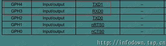

FS2410串口的原理图
串口UART寄存器配置
配置TXD0与RXD0(GPH2、GPH3)

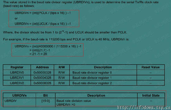

设置波特率(UBRDIVn)

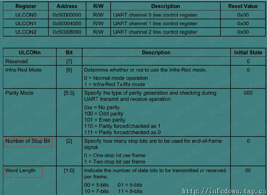

设置传输格式(ULCONn)

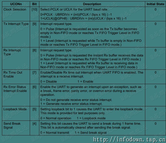

选择时钟源与中断方式(UCONn)

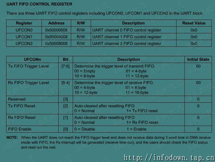

设置FIFO(UFCONn)

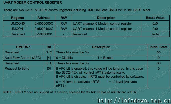

设置流控(UMCONn)

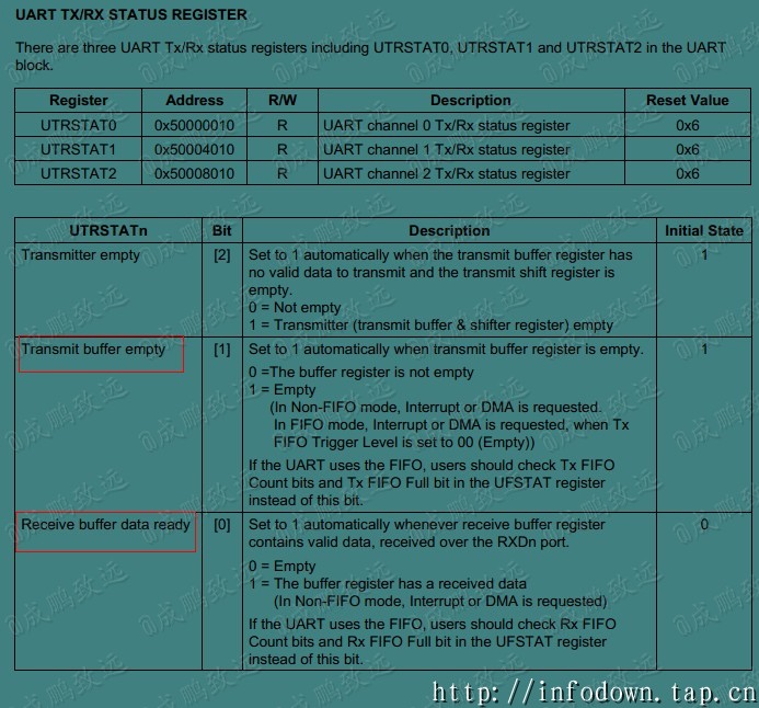

接收字符和发送字符(UTRSTATn)

void putc(char ch)          //发送字符
    while(!(rUTRSTAT0 & 0x2) );      //判断发送缓冲区是否为空
    rUTXH0 = ch;         //发送字符
char getc(void)      //接收字符
    while(!(rUTRSTAT0 & 0x1));      //判断接收缓冲区是否为空
    return rURXH0;      //返回接收的字符

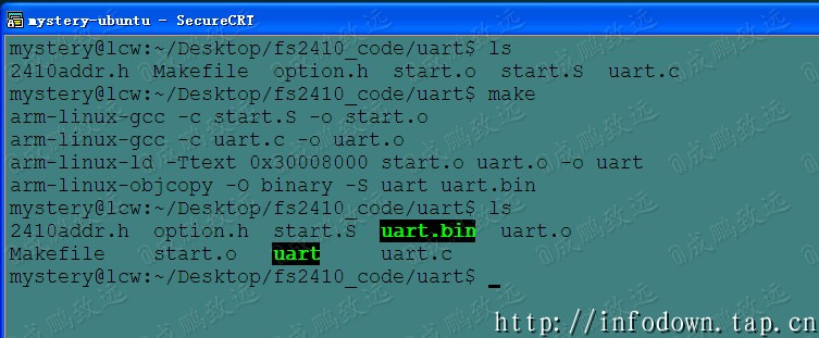

编译运行
编译运行都OK
