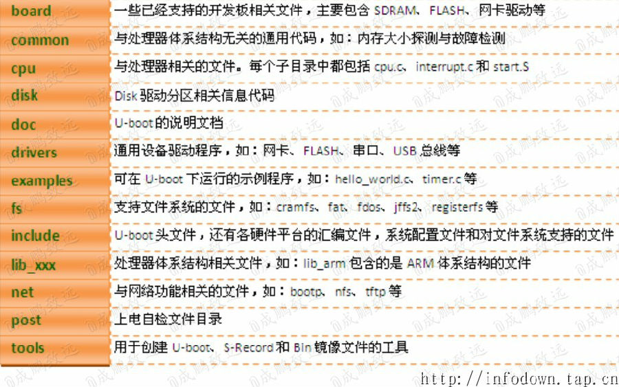

U-Boot主要目录结构

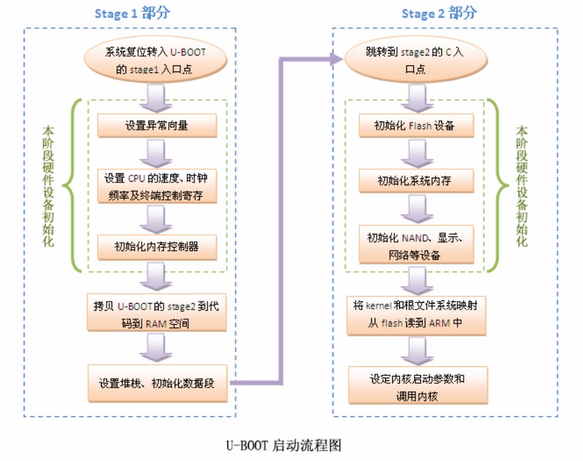

U-Boot的 stage1代码通常放在 cpu/……/start.S文件中,它用汇编语言写成;
U-Boot的 stage2代码通常放在 lib/……/board.c文件中,它用 C语言写成。

目前U-Boot对很多CPU直接支持,可以查看 board目录的一些子目录

在最下面可以看到已经有 smdk2410目录了,看看目录下面有什么东西
mystery@lcw:~/Desktop/transplant/u-boot/u-boot-1.1.6/board/smdk2410$ ls
config.mk  flash.c  lowlevel_init.S  Makefile  smdk2410.c  u-boot.lds
OK,都是编译要用到的源文件,现在回到 U-Boot根目录
