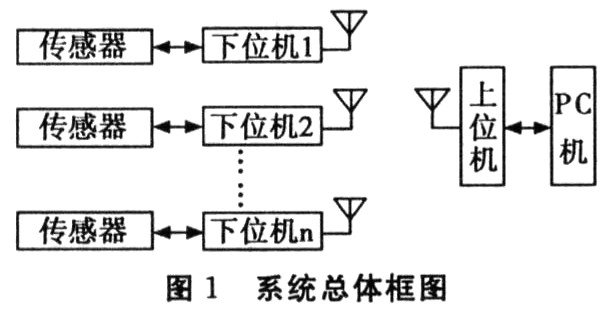

整个系统由主控室PC机、上位机、下位机组成,通信采用无线通信方式,系统整体框图如图1所示。
基于MSP430F135单片机与DSl8820芯片设计煤矿瓦斯浓度无线监测系统
整个系统包括240个下位机、一个上位机和一台PC机。本系统采用无线通信方式,上位机发同步信号,下位机依次在各自时隙向上位机发送数据,每隔15分钟发送一次。瓦斯传感器将瓦斯浓度转化为电信号,输出的电压幅值和浓度成正比,温度传感器使用数字温度传感器。下位机由单片机和无线收发模块组成,用于现场监测,对采集到的数据进行打包,并通过无线收发模块将数据传给上位机。上位机也是由单片机和无线收发模块组成,主要作用是负责整个系统的同步和接收下位机发送来的数据,并转发给PC机。
本系统采用TI公司生产的MSP430F135单片机,它具有以下特点:功耗低,工作电流是微安级;速度快,最快指令周期达到125 ns,外围部件丰富,拥有A/D转换器,比较器,两个16位定时器,6个8位并行端口等。无线通信采用CHIPCON公司生产的CCl000无线收发芯片,它工作在300 MHz~1 000 MHz范围内的ISM频段,通常应用于低功耗无线通信。温度传感器使用DALLAS公司的DSl8820。瓦斯传感器使用我国自己生产的MJC4/3.0L。

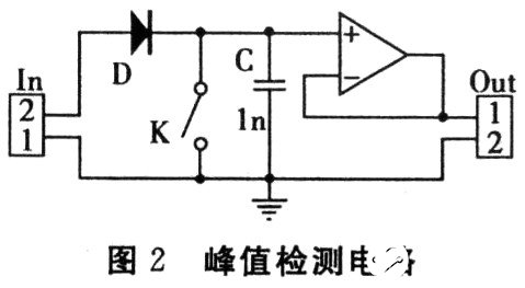

在本系统中MJC4/3.OL后接放大电路,瓦斯浓度是一个变化的量,相应的输出电压也就跟着变化,在实际中,工作人员希望得到的是比较准确的峰值,所以本系统采用了峰值检测电路,如图2所示。
每次瓦斯浓度测量之前,断开开关K,延时50 ms,以采集峰值。用50 ms进行A/D转换并且将数据存储,定时到时合上开关K,放电。同样。每回发送数据之前进行10次数据采集并取平均。如果得到的结果大于设定的电压,下位机报警,现场发光二极管闪烁。

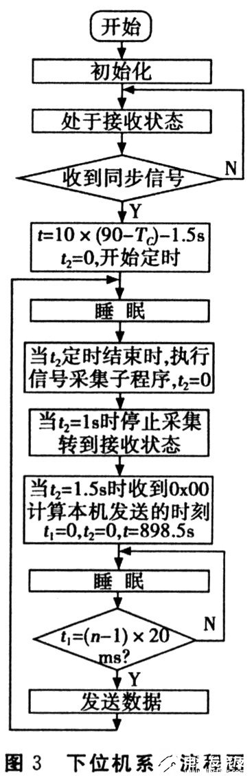

下位机流程如下:
(1)下位机初始化后转到接收状态;收到时隙代码Tc后计算睡眠时间t,进入睡眠。t=lO×(90一Tc)一1.5 s.
同时将定时器t2清零并开始定时。
(2)定时器t2结束时,t2清零,开始执行信号采集子程序。
(3)当t2=1 s时,断开信号采集电路,并转到接收状态。
(4)当t2=1.5 s时,接收同步信号0x00,并根据本机地址码n计算发送数据的时刻
t1=(n一1)×20 ms.
同时将定时器t1、t2清零,开始定时,下位机进入睡眠状态。
(5)第n个下位机在tl=(n一1)×20 ms时被唤醒并发送数据,发送完后再次进入睡眠状态,转到步骤(2)。上位机的流程较为简单,下面只给出下位机工作的流程图,如图3所示。
