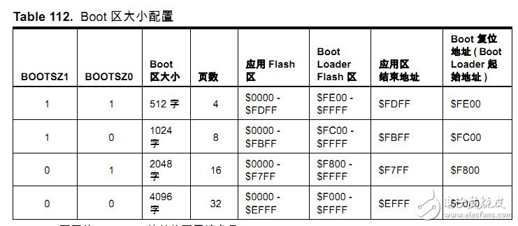

一些注意事项:
1.熔丝位的烧写:BOOTRST要进行编程,这样单片机在复位后自动跳转到bootloader区执行bootloader的代码,然后要根据自己bootloader的大小设置boot区的的熔丝位:具体设置如下图,这里我选择的是1024大小(注意1代表为编程,0代表已编程):

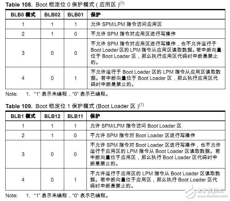

2.设置引导区锁定位:为了保护bootloader不被应用程序修改或者擦除,所以要对其进行保护,Atmega提供了熔丝位的保护方式,具体设置如下图(我设置的为BLB0为11,BLB1为00):
