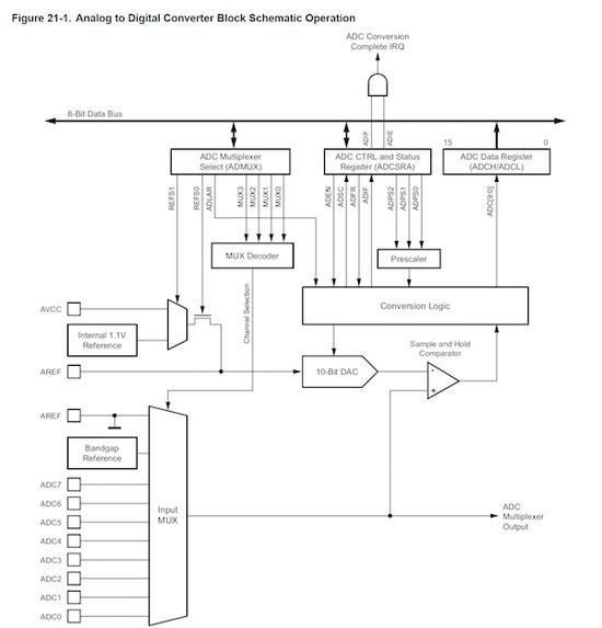

在ATmega168中,ADC具有以下特性:
10位分辨率(+ Vref和-Vref之间的1024个离散电压电平)
精度为2LSB(高8位精度保证)
高达15,000个样本/秒
6个多路复用输入源
1.1V 带隙参考

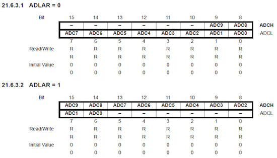

左对齐还是右对齐?
当ADC完成转换操作后,结果存储在一对中8位寄存器(10位结果不适合单个8位寄存器)。由于ATmega是原生的8位器件,因此使用8位ADC不如10位结果更有意义,但这会降低结果的分辨率。但是,必须正确读取10位数的8位结果,否则结果将不正确。为此,我们需要读取前8位(位9-2),而不是后8位。使用ADLAR位很容易实现,当设置为1时,将使ADC结果保持正确。这意味着我们不需要读取结果寄存器(ADCH和ADCL)并进行一些操作,而是直接读取ADCH并忘记ADCL。

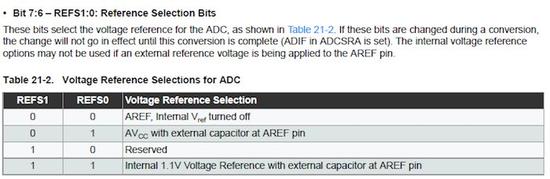

配置ADC的最后阶段包括打开ADC,设置预缩放器时间以及确定ADC的参考值。
通过将ADCSRA寄存器中的ADEN位置1来打开ADC模块。
在大多数情况下,预缩放器不是太重要了,为了简单起见,我们将预缩放器设置为其最大值(设置ADCSRA寄存器中的所有ADPSx位)。
ATmega168上的ADC可以介于0V和某个参考电压之间,通常设置为VCC。由于大多数电路都是这种情况,我们需要将Aref引脚连接到也接地的电容,我们还需要将REFSx位设置为使用AVCC作为参考。
使用ADC

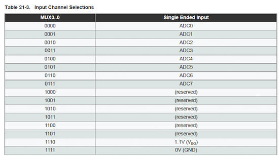

使用ADC非常简单。选择将从中取出模拟读数的通道,然后,为了开始转换,ADSC位(在ADCSRA中找到)将打开。转换完成后,ADC硬件会自动清零ADSC位。
通过设置ADMUX寄存器中的相应多路复用器位MUX3-MUX0来选择要读取的模拟引脚。

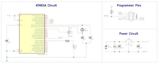

软件示例
此示例从ADC0(PC0,引脚23)读取模拟值并进行比较他们到一个特定的价值。如果模拟读数超出指定值(定义为TRIGPOINT),LED(连接到PD0,引脚2)将打开。一旦ADC读数低于指定值,LED就会关闭!
