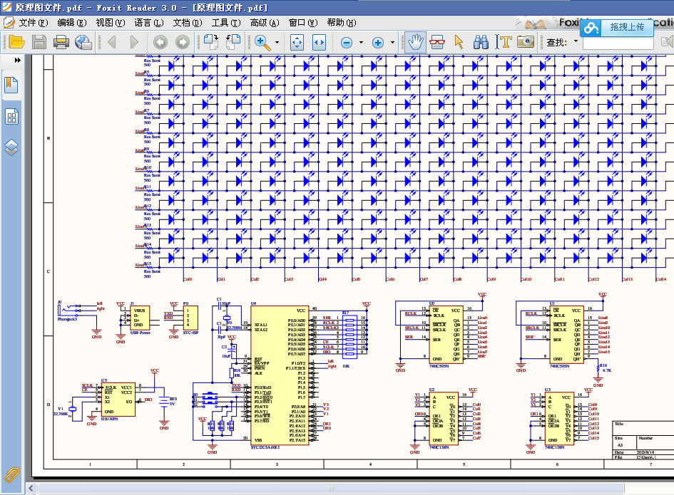

2020年01月22日 | 16x16音乐频谱(源代码 原理图)
2020-01-22 来源:51hei
6x16音乐频谱(源代码 原理图)
