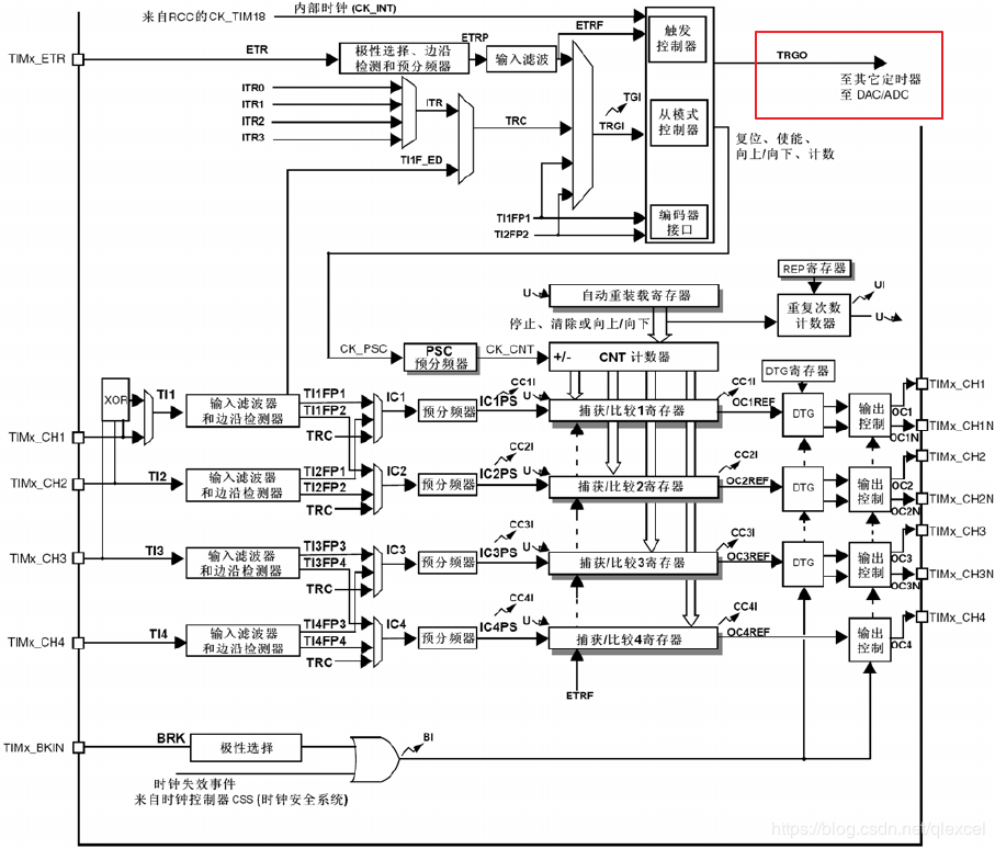

定时器的框图中有一个TRGO信号输出,此信号可以用来触发ADC、DAC、其他定时器等。
此信号怎么产生呢?

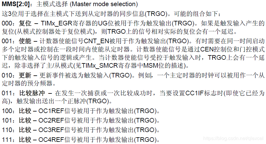

要使用 TIM_SelectOutputTrigger(TIM1, TIM_TRGOSource_Update); 函数来选择TRGO信号的事件源,这个函数给TIMx_CR2寄存器的位6到位4赋值,位6到位4是MMS[2:0],描述如下:
如果MMS[2:0]值为000:当TIMx_EGR寄存器的UG位有效,就会触发TRGO输出。
如果MMS[2:0]值为010:当产生更新事件时,就会触发TRGO输出。
另外:
当配置MMS[2:0]值为010:当产生更新事件时,就会触发TRGO输出。还可以配合重复计数寄存器来使用:
即重复多少次后才会产生一个更新事件。比如以前是1S产生一个更新事件,当把RCR的值配置为3时,就会变成3秒产生一个更新事件。配置方法如下:
