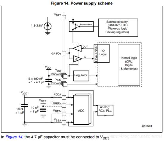

一、引脚多一点的stm32单片机存在VREF-和VREF+引脚
由上面的供电图知道,如果存在VREF-和VREF+引脚,那么ADC是由这两个引脚供电的,ADC的采集电压范围为:VREF-
二、引脚少的单片机(48脚)没有引出VREF-和VREF+引脚
VREF-和VREF+引脚在单片机内部与VDDA和VSSA连在一起,因为不像上面单独给VREF+一个稳压源,因此可能存在供电电压不稳的问题。于是需要一些方法来对转换结果进行矫正。

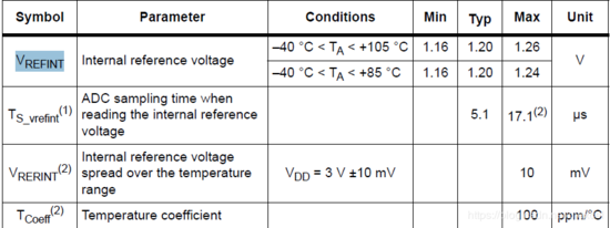

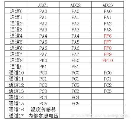

ADC的通道17就是单片机内部的一个稳压源。可以读取它的数据来进行矫正。
该稳压源电压为1.16V到1.24V,精度不是很准确,要求不高,可以凑合着用。
具体使用方法是:增加一个通道17的采集(如本来要采集2个通道,现在采集3个通道),把通道17的测量数值记为ADrefine,目标通道测量数值为ADchx,则目标电压为:
Vchx = Vrefine* (ADchx/ADrefine),其中Vrefine为参照电压=1.20V。

在STM32提供的库函数中,如果要开启内部参考电压功能,使用的库函数和开启温度内部温度传感器的函数是一样的,只是在后面采集ADCx_Channel_x通道的时候不同而已。开启函数为: ADC_TempSensorVrefintCmd(ENABLE);
注:必须设置TSVREFE位激活内部通道:ADCx_IN16(温度传感器)和ADCx_IN17(VREFINT)的转换。

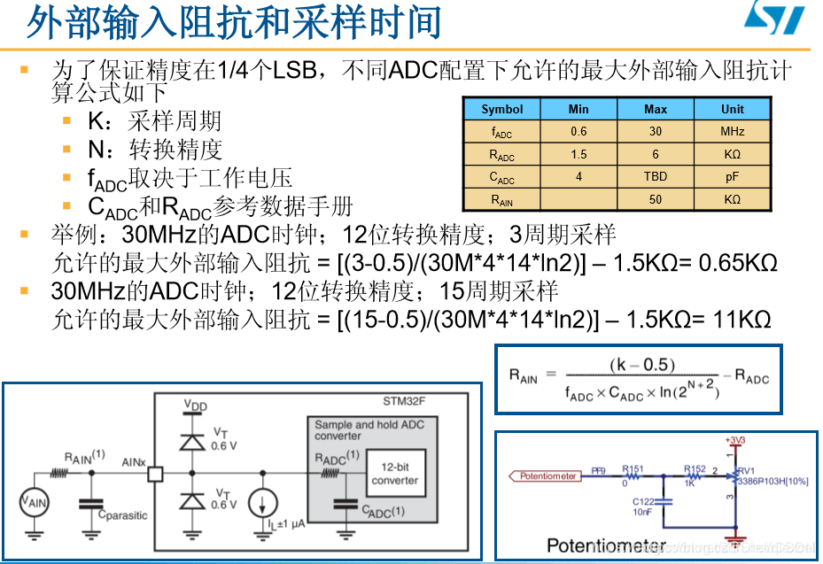

四、采样时间会影响采样精度
因为ADC的采样需要一定的电流大小,因此外部阻抗的大小会影响采样的时间。阻抗越大,电流越小,需要采样时间越长。
