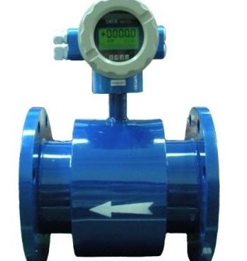

电磁流量计变送器在测量低温介质时,会遭到两方面的束缚:一是资料的耐低温功用,电磁流量计的发送器输出信号较小,有必要留心防止烦扰,运用的温度、压力不能过高,当时运用的温度不逾越200°。对于那些零下20度以上的介质通常电磁流量计布料资料都选用聚四氟乙烯,聚四氟乙烯是化学功用zui安稳的一种塑料,可是热胀冷缩比较严重,简略使电极渗漏。
电磁流量计在低温下的限制有哪些
二是电磁流量计变送器的电绝缘疑问,如未经特别处理,用于低温介质的测量时,在测量管外壁和变送器内凝聚水珠或凝结水霜的表象简略发作,会使信号断路,电路与外壳之间的绝缘电阻下降,甚至短路。
