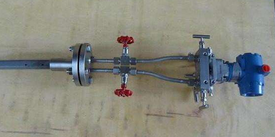

准确度高,稳定性好
阿牛巴的准确度为±1%,稳定性为±0.1%,它能够保持长期输出非常稳定的差压信号,保证输出差压 信号与管道流量的映射关系。这是因为在使用过程中的磨损,腐蚀以及粘附的油污灰尘等因素对阿牛 巴流量计系数影响不大,但这些因素使孔板的流量系数增大,而且会增加到20%以上,由 此产生的误差将也达到20%以上。从中我们可以看出阿牛巴的准确度是长期稳定的。
阿牛巴流量计有哪些优势
设计合理,安装方便、经济
阿牛巴重量轻,安装拆卸方便,无需起重工具,产品系列中有可以在被测管道不断流——不 不停车的情况下进行安装或拆卸,由于阿牛巴的重量轻, 安装拆卸方便,因此这方面可以为你节省可观的安装费用。 例如:在直径200mm的管道上安装流量计,阿牛巴只有一条长150mm的焊缝,而孔板有2条共长1200mm 长的焊缝。就工时来讲,安装一只阿牛巴流量计只需要1.5工时,而安装一只孔板却需12工时
有利于管道布局
阿牛巴不仅适用于圆形管道,也适用于矩形管道及埋设在地面以下任何深度的管道。 阿牛巴上下游直管段的长度要求比孔板低得多,当安装在弯头后面距离2倍管径处,仍然可以得到稳定 的、很高的准确度,这是阿牛巴的独特优点,给管道尤其是大直径管道的布局设计带来了很大的灵活 性,节省了费用
压力损失小,能源损耗少
*压力损失是动力损耗,阿牛巴的*压力损失仅占差压的2~15%,而一般孔板的*损失却要占 差压的40~80%,从下图可以看出阿牛巴的*压损比孔板的压损要小得多,随着管径的增大,阿牛 巴*压损可忽略不计。 例如:在直径1000mm的管道上使用阿牛巴流量计,一年的能量损耗只有几百元,当使用孔板时,一年 的能量损耗高达2万余元,这对当今大力设法节约能源来说是很有意见的。
