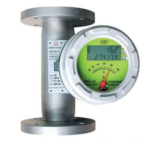

选用金属管转子流量计时,首先要了解金属管转子流量计制造企业所执行的产品标准,特别是关于精度的规定还有显示刻度的规定,其次要了解的是产品的制造和技术水平。同时,需要结合流量测量中的工艺要求,特别是在测量或者控制要求精度高、刻度显示直观、介质粘度高各种的情况下,要选择可以很直接地显示介质流量,具有密度和粘度补偿性能的金属管转子流量计。因为刻度的转换与校验是根据介质条件完成的。选用合适的测量部件材质。
金属管转子流量计检定测量精度原则有哪些
一般要选择防腐蚀性能好的测量材质。只有保证浮子和测量部件长时间不受介质的腐蚀,才能确保产品长期工作在出厂时的精度要求。正常工作流量低于50%量程,使测量点上的误差增大,不利于控制精度。
对于具有密度还有粘度修正能力的制造企业,这点尤其重要。因为,密度或者粘度的差异,将会直接影响流量刻度的校验。对于直接显示标校条件下水或空气流量刻度的流量计,可能会要求制造的企业提供校验数据还有流量计证书,在实际使用仪表时候,要根据这些校验数据和计算书手工来进行密度修正。对于要求具有控制功能的金属管转子流量计,尽量选用带有通讯功能的产品。当介质条件变化时,可以利用产品的通讯功能,现场对信号进行调整,zui大限度的保证产品精度。有条件的用户,可以按照流量计制造企业提供的流量计算书和校验记录重新对仪表进行检验。
