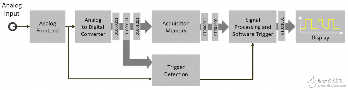

图1.这是一个基于数字信号处理的示波器框图。 采集内存和信号处理单元决定了示波器的采集更新速率和死区时间。

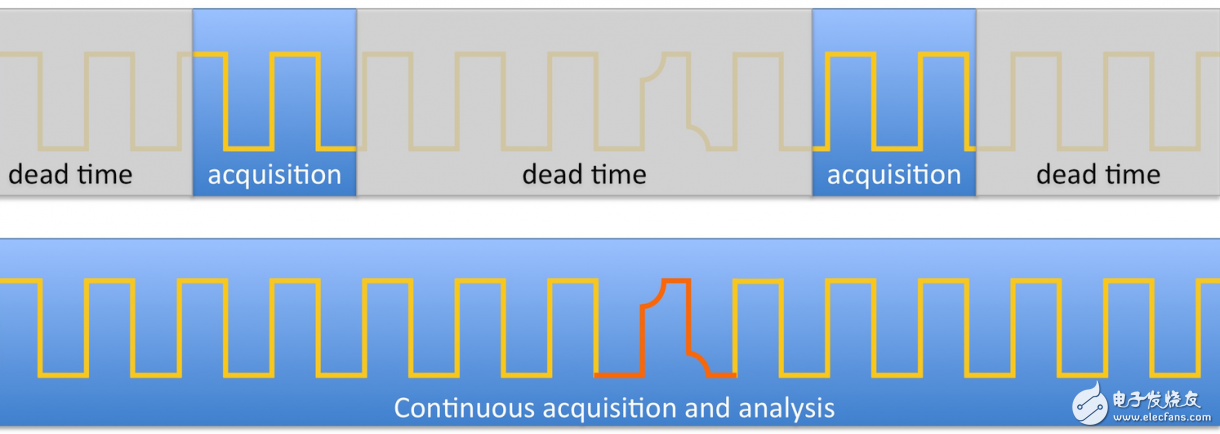

许多触发条件在硬件中执行,但是更为复杂的触发选项和信号认证通常在类似于图1中的软件中执行。软件触发提供了最佳的灵活性,但是也增加了必要的数据传输和处理时间,在这个时间段内示波器无法检测到新的触发,如图2所示。系统无法检测触发的时间段称为死区时间,这个时间往往比实际采集数据记录时间更长—换句话说,示波器触发系统的死区时间可能占据超过95%。这使得检测小概率或低频率事件变得更为困难,而且导致测试时间更长。 更糟糕的是,用户可能错误地假设预期事件没有发生,因为预期事件发生的概率太低以至于其在测量过程中没有被检测到。
测量从触发开始
图2.该图显示了传统示波器的数据采集和分析过程,其中波形捕获(上)和连续处理(下)之间存在死区时间。

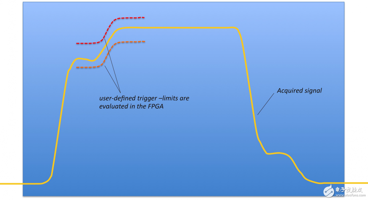

用户定义触发的一个例子是检测不符合标准触发定义的信号波形或电平跃迁,如图3中所示的信号。这种数字信号展示了一种非单调边沿,其原因可能是信号反射或被测电路的电源故障。标准边沿或宽度触发无法检测这种不期望的信号,而且使用常规手段进行检测基本不可能。我们需要研究一种新的触发精确并连续地捕获这个事件。为了解决这一问题,我们需要开发一个软件触发器;然而这种方法存在较大的触发死区时间,无法快速检测小概率事件。或者,可以采用用户可编程的FPGA来提供多个窗触发,当所有窗触发同时检测到有效触发条件时,就会将采集的样本与掩模进行对比,从而产生一个组合触发来采集信号。
由于FPGA可连续实时地评估信号,因此示波器既可以捕获单个信号,也可以采集连续信号,而且在两次采集之间不会存在死区时间。
测量从触发开始
图3.使用用户定义触发捕获特定信号跃迁;该功能在可重配置示波器的FPGA内实现。

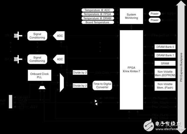

图4.可重配置示波器NI PXIe-5171R的功能框图。
借助FPGA内供应商提供的开放软件,用户可以扩展仪器的功能,比如自定义触发或额外定时或控制信号。 用户也可以在通过软件设计的仪器的FPGA中实现他们自己的算法,重新定义硬件功能来完成完全不同的任务。 比如,示波器可以变成一个实时频谱分析仪、瞬态记录仪、协议分析仪、射频接收器或者其它仪器。

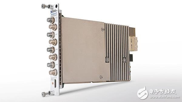

此类仪器的一个例子是 NI PXIe-5171R reconfigurable oscilloscope,它使用Xilinx Kintex-7 FPGA实时处理来自8个输入通道的采样。 图4展示了用户可编程的FPGA如何集成到数据路径中并提供对仪器的控制信号和定时信号的访问。
