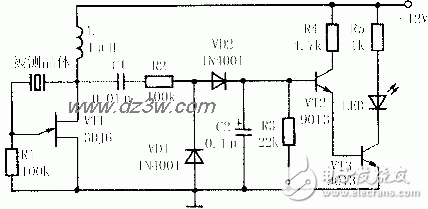

  3.用测试电路检测 用晶体管及有关外转元件组成的测试电路也可以检测也石英晶体振荡器是否完好。
  石英晶体振荡器的检测方法_石英晶体好坏的判断方法
  若将石英晶体振荡器接入电路中(注意,石英晶体振荡器的两条引线不能相距过近),电路能起振,LED指示灯闪烁,则说明该石英晶体振荡器性能良好;若将石英晶体振荡器接入电路后,电路不起振,LED指示灯也不亮,则说明该石英晶体振荡器已损坏。

  用万用表测量时,将万用表置于Rx1k档,先测量石英晶体的两端。正常的石英晶体用电阻档测量时,它的阻值应该是无穷大,表头指针不应该摆动。如果表头指针摆动,且阻值很小,则表示该被测石英晶体己损坏。如须进一步进行判断,可按下图所示线路进行测量。
  图示线路当A、B端来接上石英晶体时,万用表电压档指示约为0.75V。当接上石英晶体后,电路应起振,同时电压即升高,一般应在1.26V左右。如符合上述要求,则说明该被测石英晶体是可以用的。如果接上石英晶体后,电压指示无变化,则说明该被测石英晶体已失效,没有使用价值了。
  图示线路中要求晶体三极管p高一些,以便在低电压下能起振,三极管集电极电流调在0.3mA左右。
